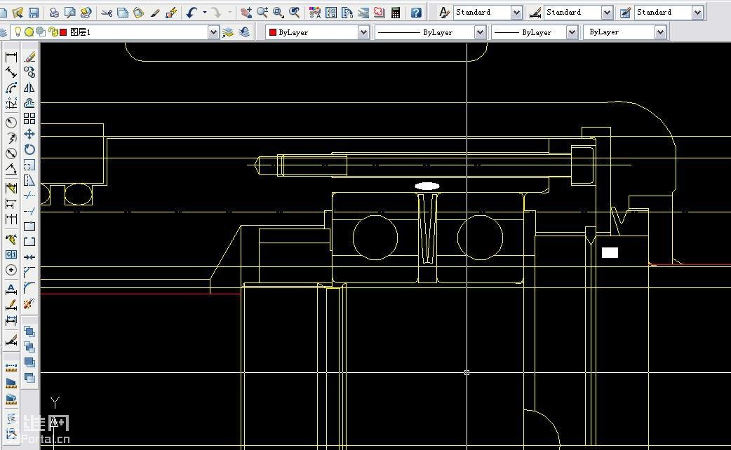

如图,在打上椭圆下方,两轴承中间的是什么东西?还有白色矩形块左边的V形沟,有这样加式轴的么?这样加工,会起到什么特别的密封作用么?

蝶型弹簧,轴承预紧作用。

此图不清楚,可能是蝶型弹簧,轴承预紧作用.轴承间表示不清

看不太清楚,可能是蝶形弹簧!

两轴承间的为蝶形弹簧,预紧轴承外圈。矩形块左边的V形沟好象可作填充物用,(发动机主轴就填充有石棉)。由于图纸不全不好说。请各位前辈指点。

应该是碟簧,具体用处不知

说不出来!有图纸注明吗?

蝶形弹簧,要看是谁画的了。

蝶形弹簧  消除间隙或者自动调整距离用
