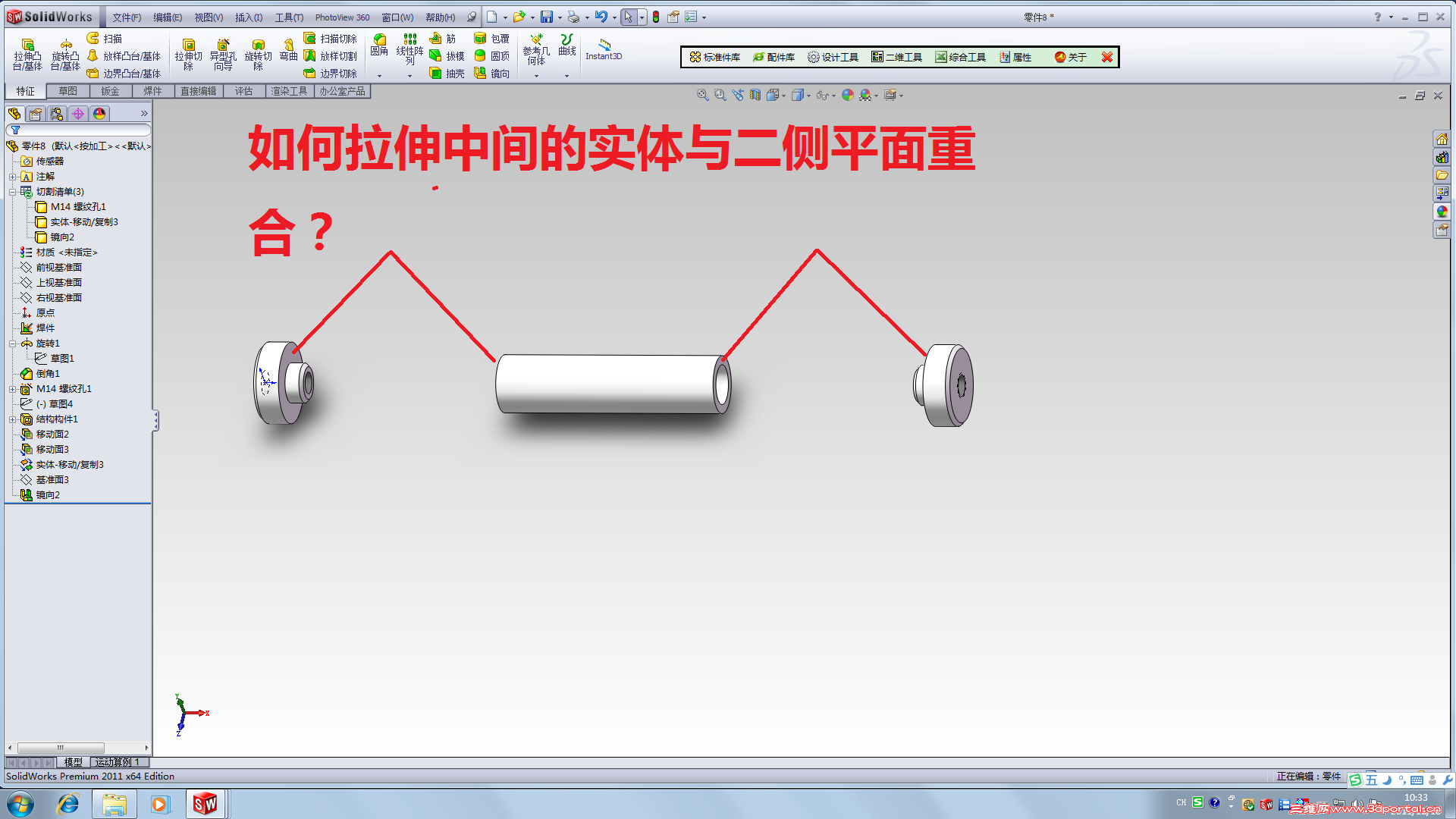

[求助] 如何拉伸中间的实体与二侧平面重合?
发表于 2011-11-18 10:42:16 | 显示全部楼层 |阅读模式 来自: 中国江苏无锡
如何拉伸中间的实体与二侧平面重合?

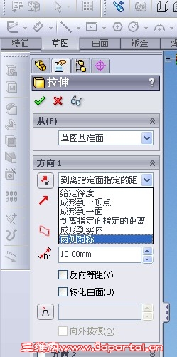

先确定零件两侧距离是多少,再在拉伸时选择两侧对称选项并输入两零件之间的距离。5 A+ p  {$ H0 x1 P& ?" f; t8 O
如图
