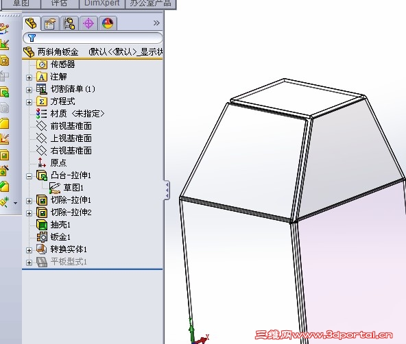

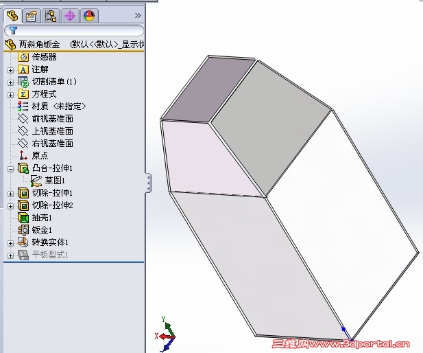

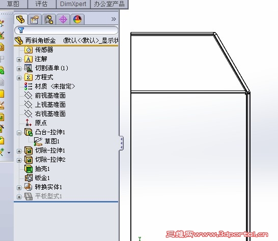

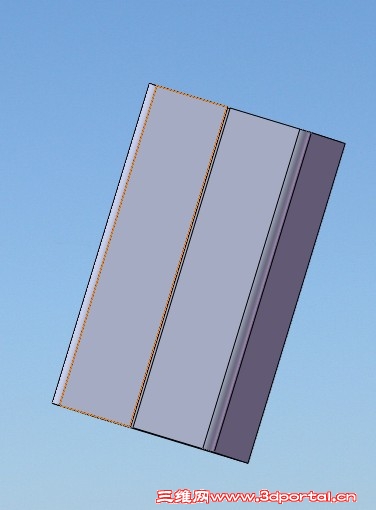

[讨论] 请问如何直接由钣金特征制作该模型所显示的钣金
发表于 2011-11-18 15:46:45 | 显示全部楼层 |阅读模式 来自: 中国广东广州
请问如何直接由钣金特征制作该模型所显示的钣金?6 J$ l- I( }8 W' F. W: I
) R) j7 t. l: ?4 r/ R& N- B5 H两个角度一个为45°,一个为30°,自己折腾了一会,没能掌握方法,只好使用实体特征抽壳了再强制生成钣金
/ K2 B3 _% S( l/ R9 A4 m& _8 W; b0 y
是否能直接使用SolidWorks的钣金建模的方式来生成该结构?

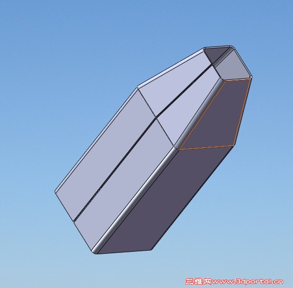

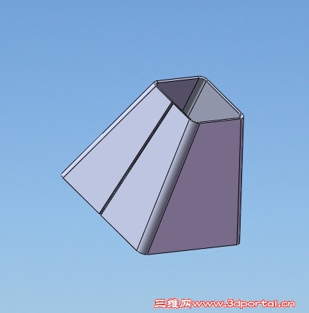

7 Q) ?! m6 M9 G

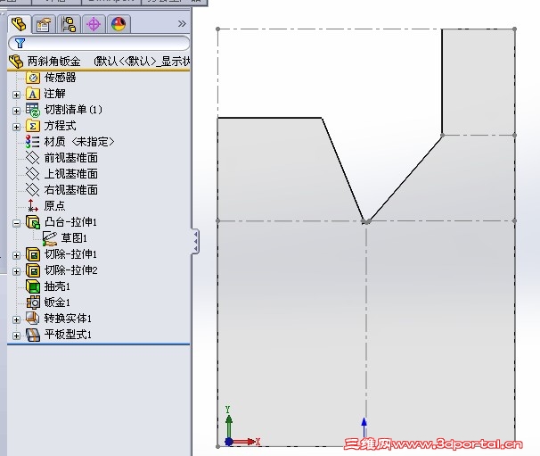

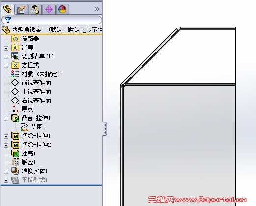

. t1 F3 X1 V0 l: z2 V% V楼主的这个钣金一般在实际当中只能分两步加工,加工好后再焊接,
' P' s" I3 X2 k# v$ A我做了个版本SW2008的。
/ S9 Q( t" b/ h" g. Q0 ~' {& n 08.jpg
/ T4 P# E! s$ R4 h; h 09.jpg * f: P& C" x$ a1 N% ~  `* n
0 ^+ |7 ?& r" p% ?; U& A BJ装配体.rar (206.39 KB, 下载次数: 23)
发表于 2011-11-20 09:58:51 | 显示全部楼层 来自: 中国广东惠州
不知楼主是不是要这效果,

 楼主| 发表于 2011-11-24 17:57:19 | 显示全部楼层 来自: 中国广东广州
3# tkaycn $ S7 u' T" S2 R9 ^
" f# t" y/ B; l( a是的是的,就是这样的,请问能发模型上来么?学习一下是如何做草图的

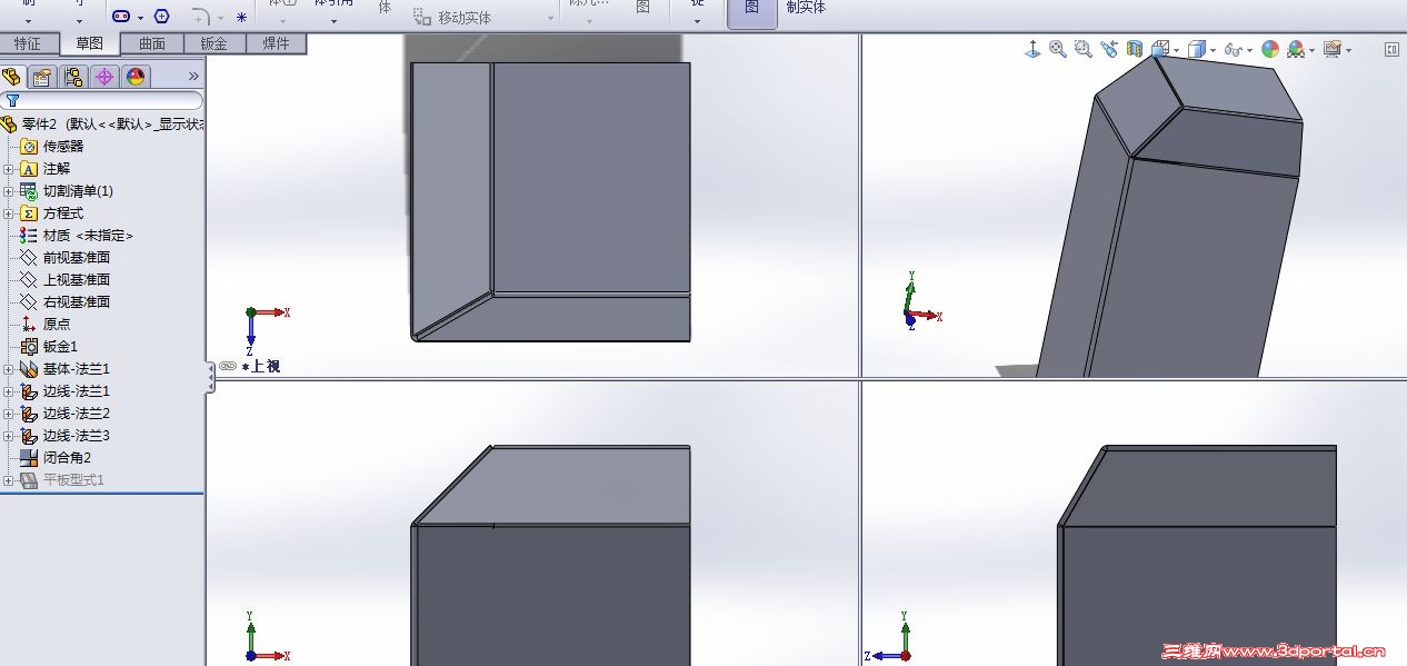

发表于 2011-11-24 19:23:31 | 显示全部楼层 来自: 中国云南昆明
' \  J. R, J& j0 Q4 Q- D" Y8 D# _$ V% C1 V* H) C
应该可以用边线法兰做出啦,先用边线法兰拉出角度和长度,再编辑边线法兰的草图,编辑成自己需要的形状。
test.rar
