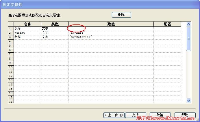

[求助] 求如何利用Task Scheduler给批量钣金增加"厚度"属性
发表于 2011-11-18 16:06:41 | 显示全部楼层 |阅读模式 来自: 中国北京
材质 重量都会写 是"SW-Material"和"SW-Mass", O) T7 S0 h# S; u+ c# l
唯独厚度不知道如何输入....求...
. d; B( M: V8 I) A7 }$ H在Task Scheduler里 钣金" 厚度"这个属性不知道怎么写 试过"sw-thickness""sw-厚度""厚度""sw-thicknesses""厚度@钣金1"
" W* O5 J3 H2 j: G  z. c都不能成功添加...
! }& H* x/ U) F2 S' B8 y求高手....
2 a/ l5 \7 k6 I( {  U我用sw2010

 楼主| 发表于 2011-11-18 16:31:22 | 显示全部楼层 来自: 中国北京
只能复制粘贴了么 也就是说Task Scheduler 更新自定义属性这个功能不支持 "尺寸类的自定义属性"添加?

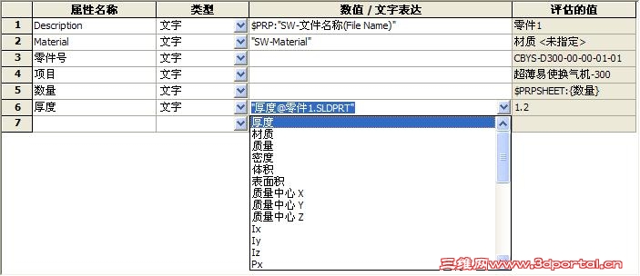

这个~~请问有没有解决问题了?或者找到对应的函数了?  我是想到了1个使用 自定义任务的方法,在SW写个宏,应该有对应钣金中“板厚”的这个API

这个不是直接做个零件模版更方便吗?

& I* C+ d2 N- W: yDo While FileName <> ""
, q; V, d+ E+ Q8 S' Z* A+ `9 f4 Q! H( K                Set swModel = swApp.OpenDoc6((FileDir + FileName), nDocType, swOpenDocOptions_Silent, "", nErrors, nWarnings)
, A; A6 Q& x( f                Set Part = swApp.ActiveDoc/ s+ E2 L  N# C% J6 Z+ h. O
                Set CusPropMgr = Part.Extension.CustomPropertyManager("")5 S& o2 \3 W: K: f& P$ P2 v( j
    , t8 R+ y! p* r; }& ?, k' f8 z
                CusPropMgr.Add2 板厚, swCustomInfoText, 你的板厚值
/ g& Y) P3 i, l7 m) W
. f$ s9 o7 U& F0 [2 {9 P( H5 {                errors = swModel.Save2(True)
$ G" x( a& n* H; H* t( g                swApp.QuitDoc (FileDir + FileName)! k& A& Y9 w& c: Q) d
                FileName = Dir
