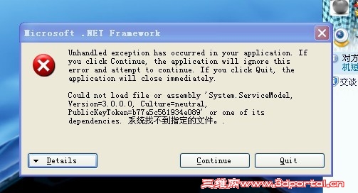

装了两次都是这样,不知道那个环节出了错误,哪位兄弟告诉下。

系统有问题吧?

装.net 4.0
8 H8 J; a# i$ B9 R- t3 q3 ^# LE10安装盘里有
发表于 2011-11-18 16:58:25 | 显示全部楼层 来自: 中国福建厦门
要装 NET 3.5以上版本才可以用

这样只是没有后台计算的功能,不影响使用

E10的运行环境是:VC++运行库2008、 Net Framework3.5: h! v) F2 v8 J5 P
0 l) a9 Q$ v* U# _4 m& U  E
安装Net Framework3.5
