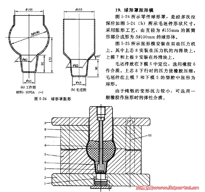

[讨论结束] 各位好,哪位大哥知道下面这个胀形模怎么做?最好是自动胀形,谢谢!

发表于 2011-11-18 17:47:00 | 显示全部楼层 来自: 中国广东东莞
本帖最后由 tangcarlos3d 于 2011-11-18 17:48 编辑 $ {3 J7 o! M  A! Q
0 R/ k1 g( Q# t. E' V3 `& [外面用半开式钢模,里面下半截用聚氨酯做胀形凸模,上面用钢加压杆 中间用螺纹连接以利于聚氨酯拿出来。加其他结构可以自动生产。

 楼主| 发表于 2011-11-19 10:43:08 | 显示全部楼层 来自: 中国四川成都
谢谢, 不过还是不是很明白, 要是有简图就好了!

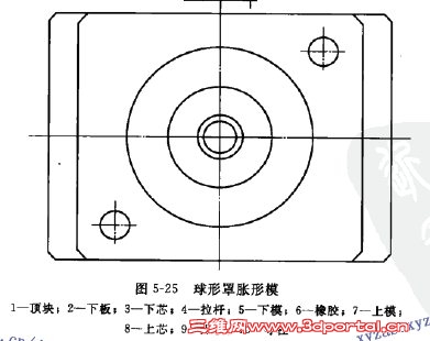

发表于 2012-2-23 21:41:38 | 显示全部楼层 来自: 中国广东东莞
( M7 P: b2 e4 ^! P
5 C5 t5 Y; z. \7 P) V; F& Mliuguoyao 发表于 2011-11-19 10:43 http://www.3dportal.cn/discuz/images/common/back.gif
9 R, P* \% X$ N7 G三个月了,还没有人跟帖。我给你一个相似的模具结构图吧。
