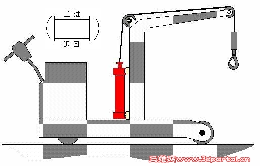

请教各位师傅。此题如何解。请把详细的解题过程一起告知。谢谢了。
+ ^2 H# R7 X! U( T' r( s( c# ?& F& G- }
     如图示(图见附件)为液压吊车。用一个双作用油缸来完成吊具的升降运动,起吊速度可以控制调整。要求:1.根据场景与说明的要求,设计出液压系统控制回路图。2.液压系统控制设计。
发表于 2011-11-18 19:15:44 | 显示全部楼层 来自: 中国广东深圳
调速有好多种。不知道楼主有什么样的要求?2 r8 L8 `2 _) h% q- Q! [
成本和精度如何协调。。
发表于 2011-11-19 16:20:43 | 显示全部楼层 来自: 中国广东深圳
这是老师考学生的一个题目吧,类似看图说话。4 p# W" q' U$ l, A( ]. m; F: |
这是一个比较初级的东西,楼主就自由发挥吧。
 楼主| 发表于 2011-11-19 18:18:30 | 显示全部楼层 来自: 中国上海
2楼的师傅:只要达到说明的要求就行了。请师傅把解题的图与说明告知一下。若有多种解法也请一起传上。谢谢了。
 楼主| 发表于 2011-11-19 18:21:04 | 显示全部楼层 来自: 中国上海
厚积薄发 师傅您好:我是一个初学的学生。请您指教一下如何解。(解题的图与说明)谢谢了。
发表于 2011-11-20 18:15:41 | 显示全部楼层 来自: 中国山东聊城
一个电动油泵(在有电的情况下使用),一个手动式柱塞泵(在没电的情况下使用),一个J(力士乐)型三位四通电磁换向阀(有电情况下用),一个液压锁,一个单向节流阀,一个溢流阀,一个卸油节流塞(没电的情况下,手动进行下降),一个小油箱,这些件就基本搞定了。电磁阀、液压锁、单向节流阀可用叠加式的,节省空间。手动泵和卸油节流阀接到使缸升起的接口上。8 _7 `! |, F" T" T1 k. L- t0 r
具体样式可参考液压升降平台样式

发表于 2011-11-21 11:00:01 | 显示全部楼层 来自: 中国广东深圳
不管是手动还是电动,在液压传动教材上的基本回路和参考液压系统设计部分都可以找得到。9 e8 J" i1 Z+ |1 J  O
如果用手动泵,可以不用调速阀,手动频率可以控制。参考手动泵控制系统回路,这些资料都可以找得到。
