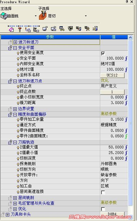

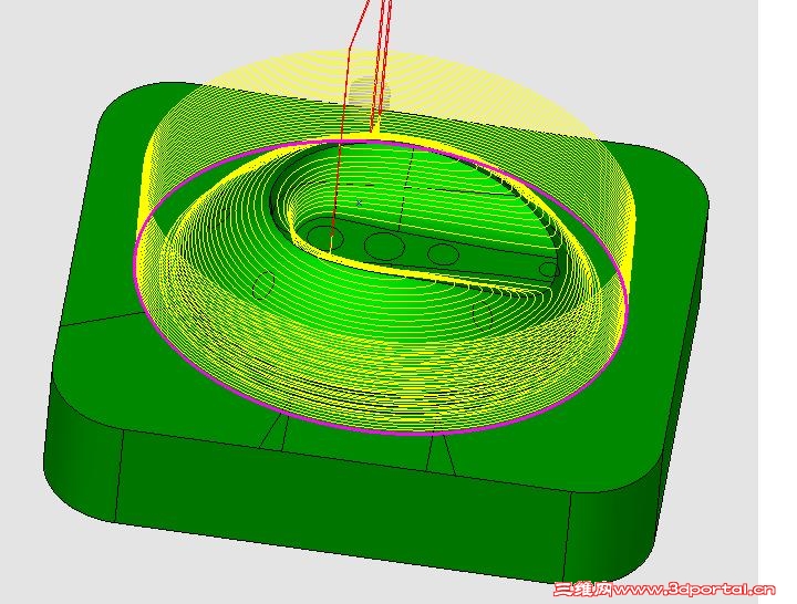

小弟我主要是用UG和PM的,编制汽车覆盖件模具。
5 ~; w2 l- W9 g3 q8 w最近一段时间在研究学习CIM E8.5
9 J* M; T4 L2 l; |  _/ L主要拿IT的范例来学习。有个问题很是不明白,我在3 ^2 @+ N: n! d5 K: Y' D8 A
选用曲面精铣,传统根据层的方式加工陡峭区域时,发现* Y+ J: u- O- L& ]0 E3 \* ^
为什么在在走完加工区域时,会围绕着边界做一个加工" E. I+ Z: J3 _; K$ x/ z
高度范围跟限定的一样,很是不解。不知道为什么会如此
& f% ~( p3 n3 o3 }$ l因为边界处压根什么都没有啊,不要跟我说用新策略,新的精铣所有( X. V+ B3 ?! |. E" f: r
没有曲面法向进刀,只讨论传统的根据层,往前辈们解惑啊。情形如下图:

 楼主| 发表于 2011-11-18 20:46:45 | 显示全部楼层 来自: 中国湖北十堰
我又把文档转成IGS用IT12) {, {( A7 C" i' [. W3 I
做了一下 同样的方式和边界
; }% |1 S3 N$ K# E9 }7 I却没有这种情况,很是疑惑啊0 @5 d; D* h6 r2 A. f
不过IT的转图功能实在是惨不忍睹+ g2 J' Z: Q& @% J# L/ `
都是破面啊

我找到问题所在了,要把开放零件的选项有缺省改为
7 }. T/ ^* o# Z: [7 J* u外轮廓加岛屿,此现象就会消失。可能IT的默认设置不一样。  v. b% v7 ~$ Y# J* O: T3 o
所以不会出现此问题,感觉UG的隐藏命令快捷键用的很爽,没有那个软件能这么好。

发表于 2011-11-19 00:47:16 | 显示全部楼层 来自: 中国台湾
你沒仔細看@@一開始不就回答你了嗎 這個舊功能在開放零件那有選項
6 p$ R$ b4 j, L8 o另外你在4樓所提的問題 E版都能非常簡單就做到
发表于 2011-11-19 10:07:21 | 显示全部楼层 来自: 中国四川成都
1# hbsylei3031
; F+ E- W4 R1 q# k4 c  e. W0 B+ y! Q
" _8 [9 ~, ~* j3 g: ?: G
把这里设置一下
