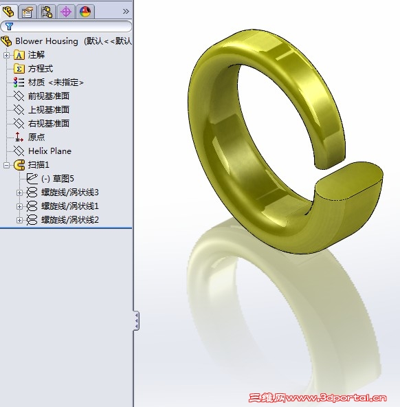

[求助] 引导线扫描失败的原因
发表于 2011-11-18 21:48:57 | 显示全部楼层 |阅读模式 来自: 中国四川成都

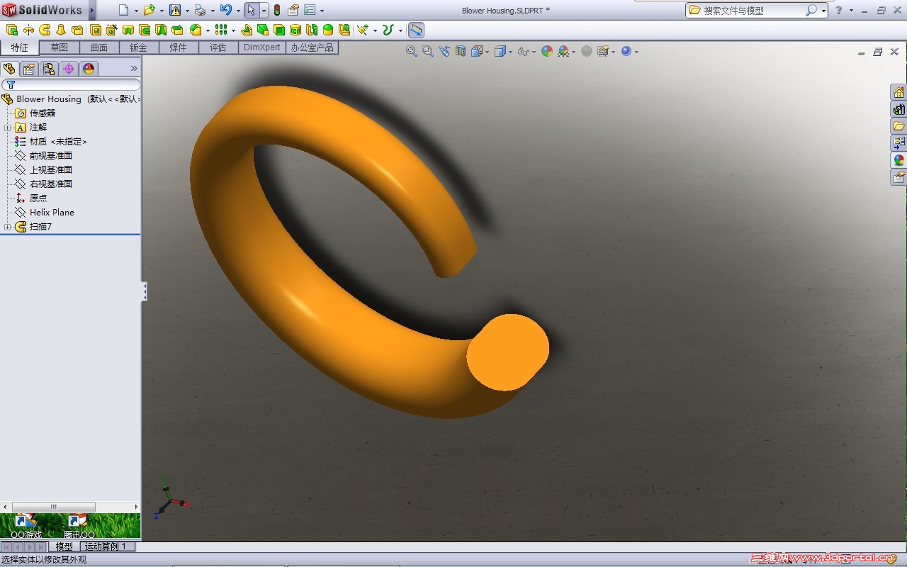

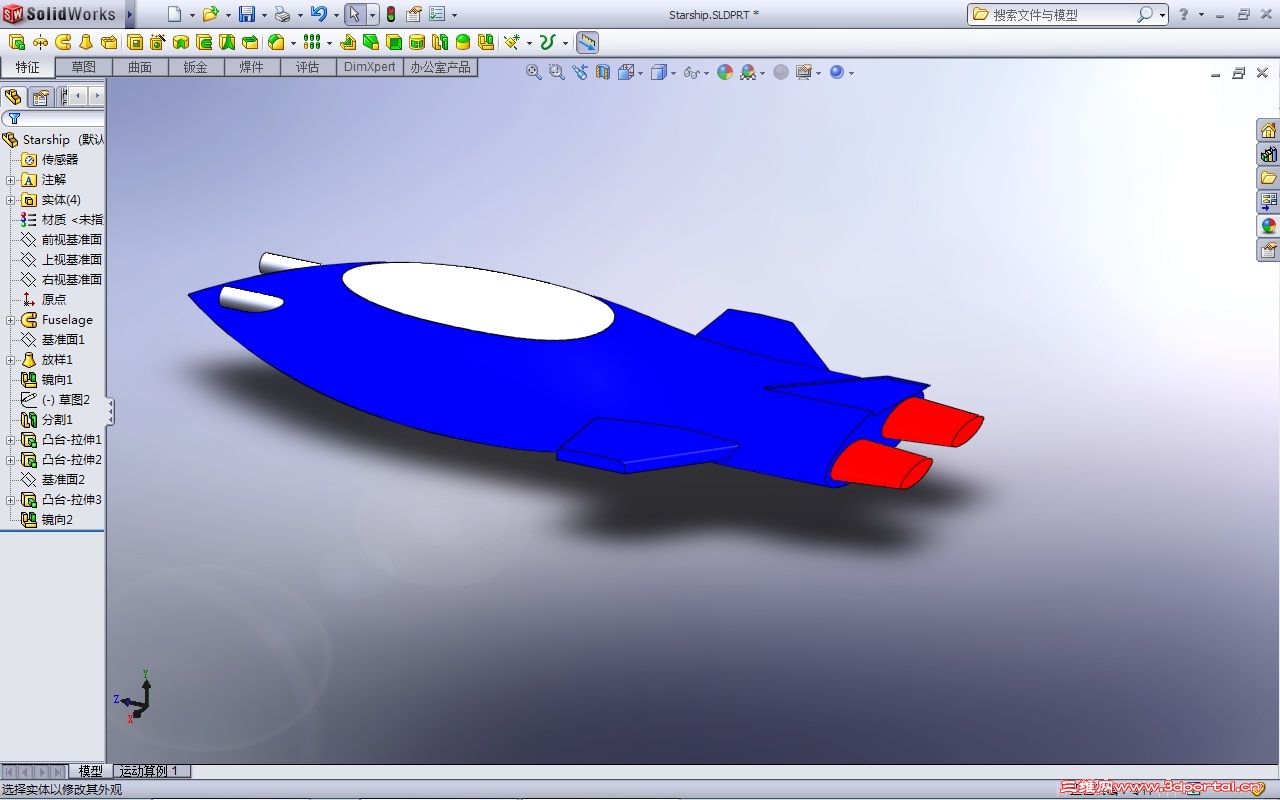

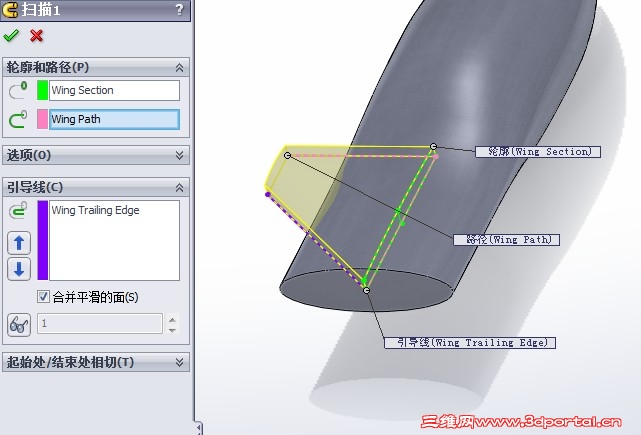

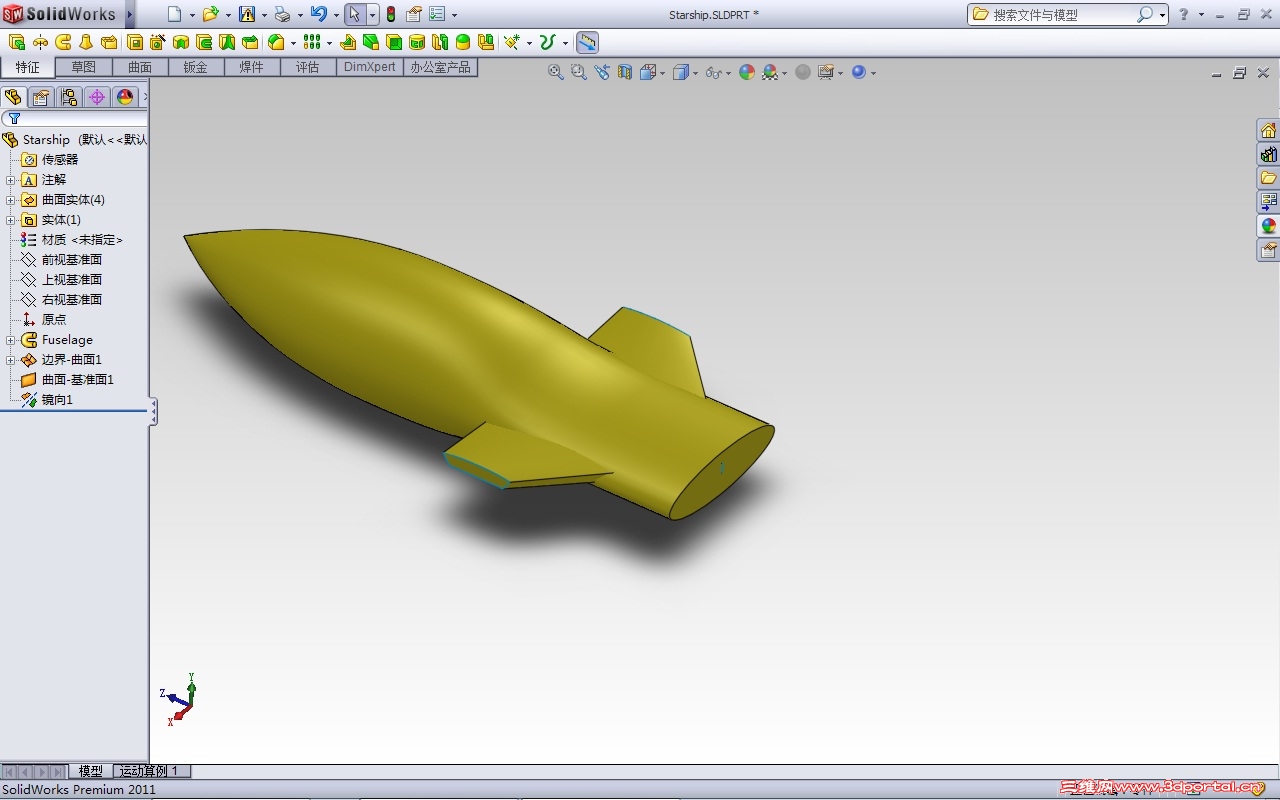

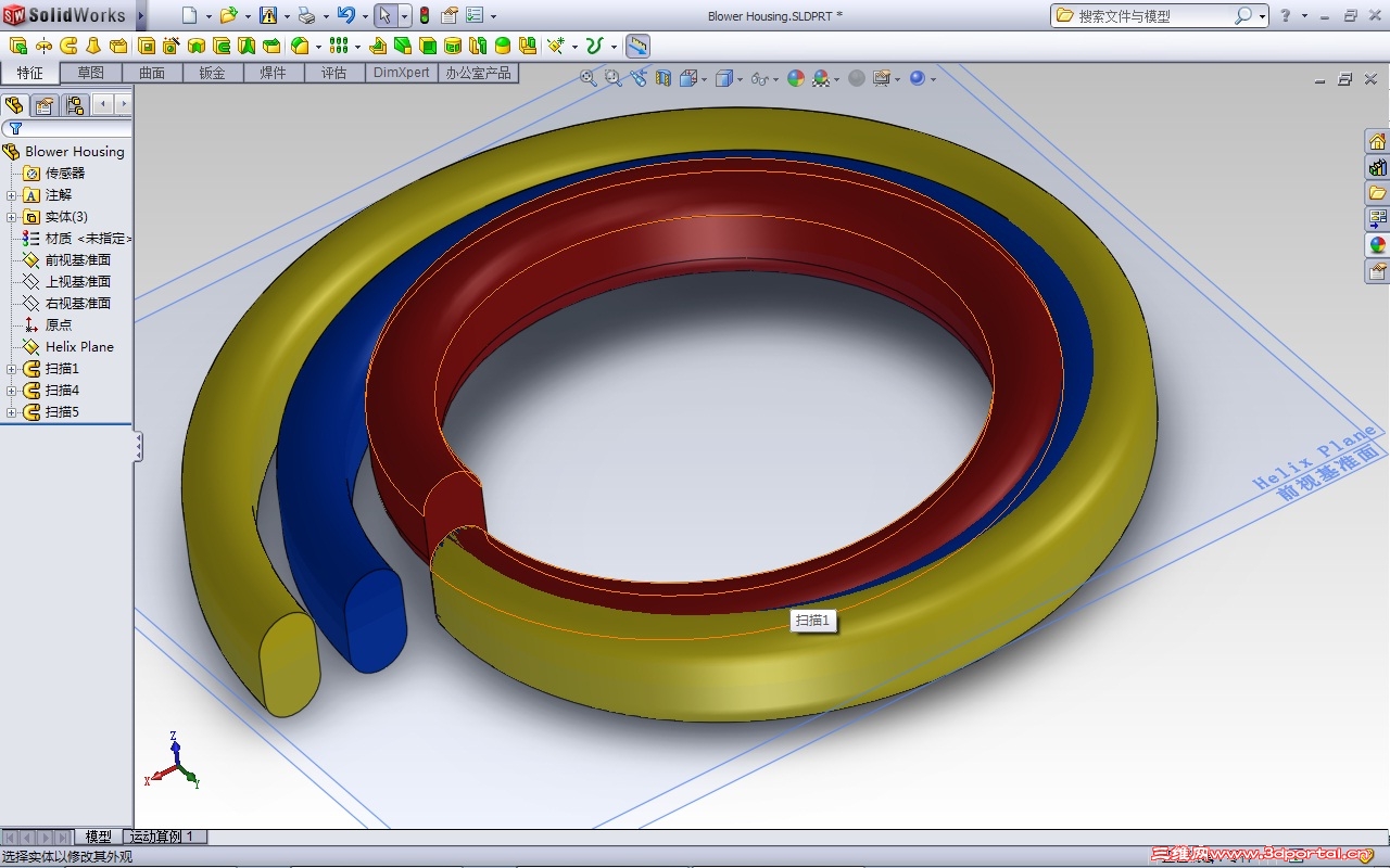

这里有两个solidworks的文件,都是扫描特征相关的。我检查了多次,但还是没找到扫描失败的原因,高手请帮个忙,找到失败的原因。在此感谢了!

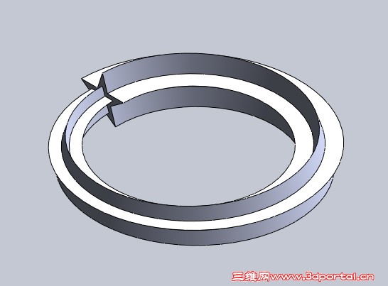

楼主想扫什?
* F) P( x& R9 z% Q# v# B/ I9 b0 @4 M& h# [
8 g$ g' I5 z4 T; |* p* O
; u- e. B' ^" X$ ~3 A1 |4 t楼主,什么东东呀?
9 k8 j* v- Y. _6 N. @! l) t  c/ G/ N! H9 v% W

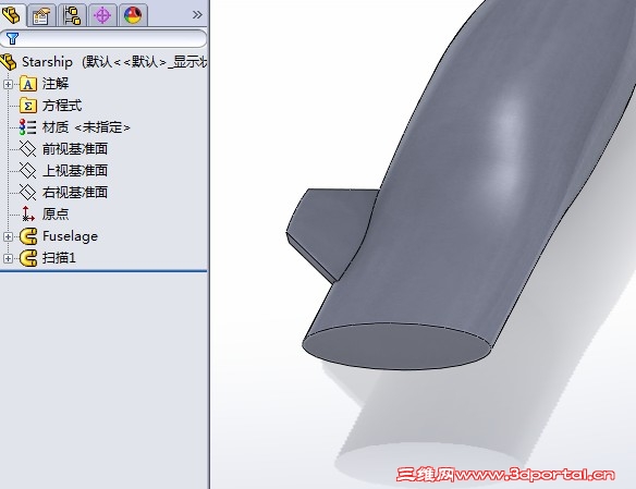

333.jpg 8 ^# w+ d  W+ m4 {7 m, S/ l
  n3 G. S/ O2 t6 k# S 444.jpg
6 j# Y/ ?& O5 z% K2 i
, y& F  H+ `# B! M2 nSW2011

发表于 2011-11-19 10:10:52 | 显示全部楼层 来自: 中国浙江金华

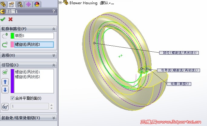

两者都是轮廓草图约束过多所至!9 |+ M& P  |) O4 c3 O
PRT给你,自己看一下。SW2012版。

9 O/ [% c4 J+ h. C. e/ a6 p' |6 x& Q; M& L$ ~
成功! (删除穿透)
" L) Z3 n6 {- z2 E) {

 楼主| 发表于 2011-11-19 19:47:58 | 显示全部楼层 来自: 中国四川成都
Starship扫描的是机翼,我扫描时,不加引导线能扫描成功,加了就不能扫描成功了。Blower Housing也一样,不过扫描的是鼓风机壳,不加引导线能扫描成功,加了就不行了。这是什么原因,选择的顺序不对?
 楼主| 发表于 2011-11-19 19:48:50 | 显示全部楼层 来自: 中国四川成都
补充一下,我的是solidworks2010
 楼主| 发表于 2011-11-19 20:21:21 | 显示全部楼层 来自: 中国四川成都
请问一下,你鼓风机壳扫描的轮廓有那些几何约束关系?我扫描成功后,轮廓草图只能处于欠定义状态,能否处于完全定义状态?还有,有些穿透关系的添加,是否使扫描失败?

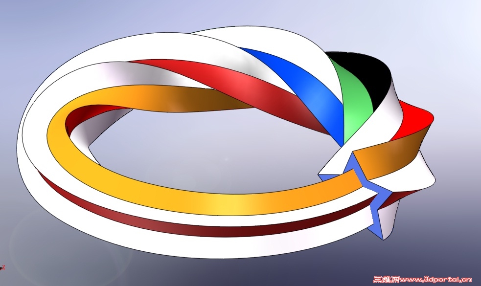

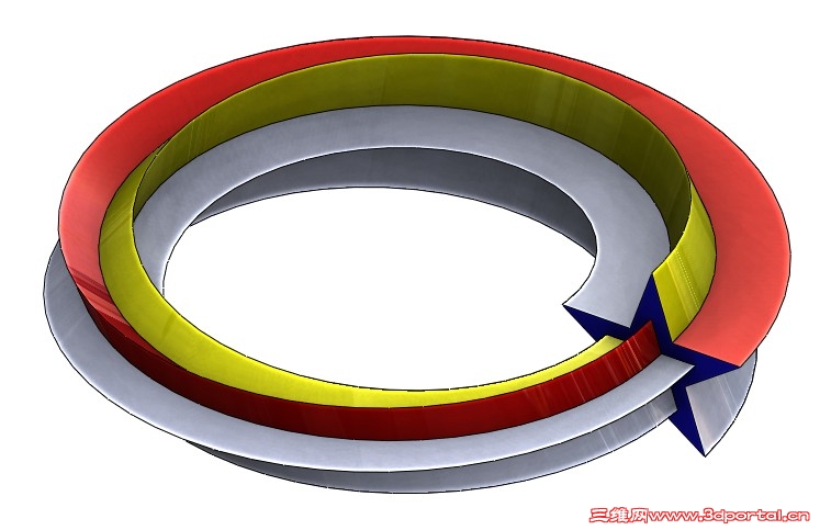

发表于 2011-11-19 23:23:07 | 显示全部楼层 来自: 中国广东佛山
" q/ \' ~  T5 ]( c' L* V7 }" u/ c- l" Q
CXX.jpg ' n$ j$ F) N* r
' T/ v* ?4 y1 U4 P; A" n0 P
5 S6 z7 [5 Z: E2 E; y, S) Bsw2011
$ |' V3 [1 r! v$ ?. ~* d. g 五角星.rar (628.59 KB, 下载次数: 29)

发表于 2011-11-21 09:35:18 | 显示全部楼层 来自: 中国浙江金华
1973191, A  y' P$ ^4 E5 D
6 F% o9 c+ K7 y/ w6 W1973195
2 Z3 E, ]5 \% l( }& v( X7 {& R4 q0 a
sw2011
; s1 u6 O9 W" F# w0 n/ f1973385
) R6 o+ R: s, t+ C6 [! ~" Nfsjt 发表于 2011-11-19 23:23 http://www.3dportal.cn/discuz/images/common/back.gif
8 t- N& V  r2 F3 j1 T% a这种做法也是不错的,能不能用一个特征做出来?

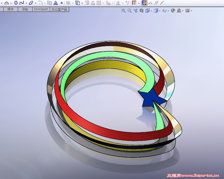

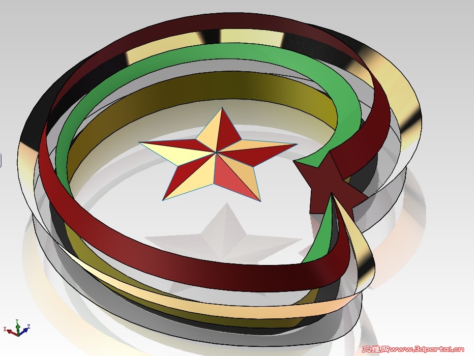

发表于 2011-11-21 10:40:05 | 显示全部楼层 来自: 中国广东珠海
& r% F. I( D/ }3 {8 H7 R
  W% N# b  O8 p' y这种型算否?一个特征做出来
5 r; ]% T. T- e; p" M, b" z5 b/ u! F) `7 t
一个特征做出来.jpg $ ~) s8 n& T6 ~. X, k+ @( Y: H7 d

8 r  x/ r: }  b) q& h" Kffda 发表于 2011-11-19 10:10 http://www.3dportal.cn/discuz/images/common/back.gif
$ D: r8 l! n: L7 b/ z% U2 x2 }$ G
2 H$ M1 R4 D: S' ]9 e
机翼扫描 照着你的选项来的  怎么扫不成   还要哪里设置?
发表于 2011-11-26 15:39:29 | 显示全部楼层 来自: 中国江苏无锡
五角.zip
215.55 KB, 下载次数: 21
2010版的
