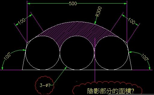

[求助] 求助 这图怎么画! 给个gif吧
发表于 2011-11-19 11:24:47 | 显示全部楼层 |阅读模式 来自: 中国河北廊坊
求助  这图怎么画!  给个gif吧- }6 D$ l3 P1 ^& ~: E1 W+ G

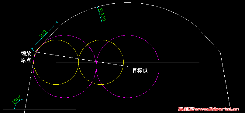

发表于 2011-11-19 21:35:05 | 显示全部楼层 来自: 中国广东东莞
本帖最后由 ganyiwei 于 2011-11-19 21:37 编辑 2 N6 L& e6 u! d0 ^, T: F. ~5 ^% L
: I: m6 h+ l( k% I1 y0 }% F
看来你比较喜欢 gif,,,,,,
gif.rar
1.57 MB, 阅读权限: 20, 下载次数: 12
 楼主| 发表于 2011-11-20 10:00:56 | 显示全部楼层 来自: 中国河北廊坊
2# ganyiwei   谢谢  5 a8 l5 }, r& G2 L7 L! F! l7 m; m& E
   偶尔有些小地方不会的  的看细节!
 楼主| 发表于 2011-11-20 10:05:14 | 显示全部楼层 来自: 中国河北廊坊
2# ganyiwei    我就是搞不明白   中间那3个圆  你那样做是什么意思???
9 W8 ]8 U! M( O8 e( X; Y    有比较浅显易懂的方法么?

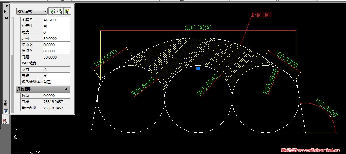

发表于 2011-11-20 19:20:58 | 显示全部楼层 来自: 中国广东东莞
) R1 u6 S' Z; B5 g( V- {    有比较浅显易懂的方法么?
( f9 R' a2 `1 @  N- h, ^6 oq542748861 发表于 2011-11-20 10:05 http://www.3dportal.cn/discuz/images/common/back.gif
8 z* e9 S5 M" e' H  ~( Y
4 v4 R5 h0 {1 X  L7 S# I0 f
3个园最右边的 轨迹会是在一个内切圆上。
