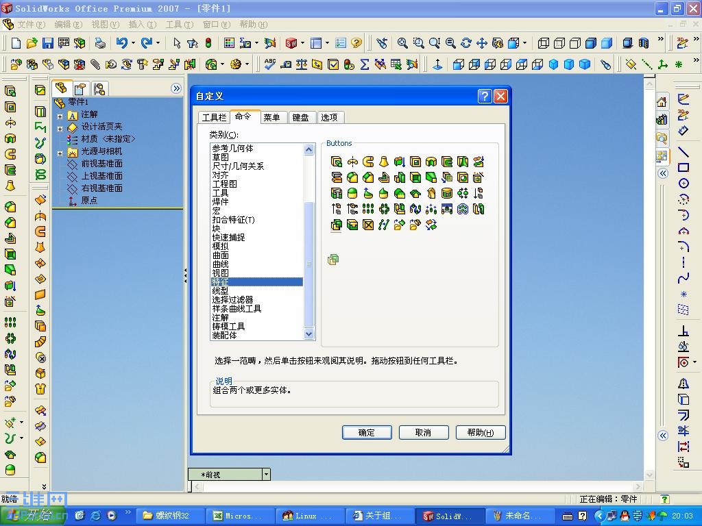

我用的是2006版,在做教程时我找不到特征工具栏上的“组合”标签

这个命令不经常用,所以默认没有列出来,你可以在菜单下寻找,也可以把这个命令添加到工具栏里
发表于 2006-4-22 08:38:03 | 显示全部楼层 来自: 中国北京
从自定义菜单中点选试一下!

其实你选择两个或者多个实体(按CTRL键进行多项选择),点右键,出现即时菜单里就有组合功能。

插入/特征/给合( J# u6 u6 r( o3 ]$ O1 \$ N
% F8 B; W0 E. j7 Y8 f5 g首先要保证是一个多实体零件

是呀,可以自己添加的,在工具选项里面?
发表于 2006-12-6 20:09:58 | 显示全部楼层 来自: 中国天津
是这样吧,拖到你想放的地方
发表于 2006-12-6 20:26:43 | 显示全部楼层 来自: 中国天津
不好意思,图没传上来
