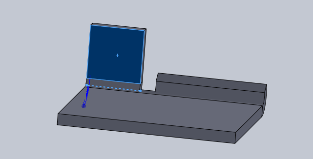

发表于 2011-11-19 16:37:10 | 显示全部楼层 来自: 中国广西柳州
做不到,蓝色部分可尝试用边线法兰命令做。

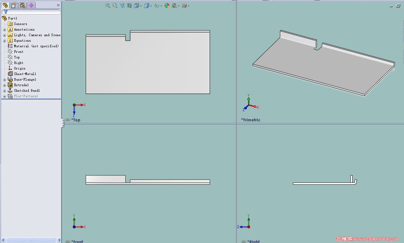

发表于 2011-11-19 16:53:17 | 显示全部楼层 来自: 中国上海
这样行不行?一次折出来
