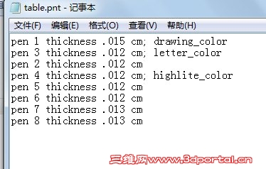

PRO/E的工程图中,把相切线设定为"Phantom"后,打印时相切线的线宽同实体线一样,请教如何设定线宽才能使相切线(Phantom)打印时为细实线。
发表于 2011-11-19 17:09:09 | 显示全部楼层 来自: 中国广东东莞
要修改table.pnt文件里的打印线宽设置。见下图。具体那个是自己找。
唐依依 + 2 技术讨论
 楼主| 发表于 2011-11-26 13:37:14 | 显示全部楼层 来自: 中国广东东莞
线宽都调了,但对Phantom线没用,打出来的效果同实体线一样粗。
