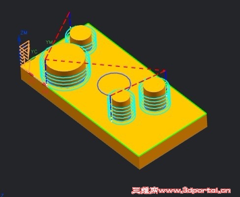

如题,用UGCAM做等高加工时,如果几个凸台之间距小于两倍刀具直径时如何才能控制刀具分层加工完一个到底后再分层加工另一个,http://file:///C:/Documents%20and%20Settings/Administrator/Application%20Data/Tencent/Users/407331679/QQ/WinTemp/RichOle/I(RH58%60T26TY%60AY@%25W%7D%25D%25W.jpg

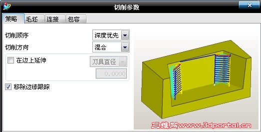

% Z4 ?6 l$ [# K* k+ v& _. y; s1 z切削顺序改为深度优先

我上传了原文件上来就是想让大家帮忙看看我是设定了深度优先加混合铣也解决不了问题,深度优先只能解决凸台之间宽度大于2倍刀具直径的情况! 2# fenggang79

0 F( T; r3 W! K还可以设定4个进刀控制点试试,上传文件要说明版本,我用UG4.0

刀具只要不大于两凸台的距离就可以走,进刀的话在非切削里控制!在切削参数里深度优先,跟随下刀!!希望帮到你!!

深度优先下面还有一个选项就是,深度总是优先,你试试
