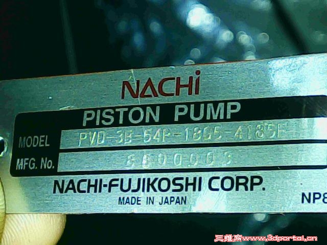

铭牌上的各个字母代表什么啊,还有尤为重要的是这个液压泵是什么变量形式啊?包括字母PVD,3B,54P,18G5,4185F,相信小日本的东西难不倒大家吧,请教高手先谢谢了

应该是柱塞泵。具体型号不知。

到这个公司的网站上去查啊。一般来说型号规格都是自己编的,各家的意思不一样。

不二越的吧

不二越
* I: x: @+ t( W2 T# C3 b4 ~8 vPVD系列 流量变量型柱塞泵/ K6 [6 e( v; M) |! X
泵的规格齐全适合1吨至6吨挖掘机使用: F* {  U! n. p/ z! O! o! u/ k
采用内部排式结构,无需排配管.标准装备恒定功率控制; X% f+ q8 }7 Q  g3 v5 I
从一个泵中喷射出2股相同的流量,确保了挖掘机的直进性。
+ x, K+ w4 Y. m) o+ l通过充分发挥发动机功率的恒定功率控制,提高了机床的速度和生产能力0 E. I9 C4 @# @5 b
可安装于狭小的发动机室内的紧凑型尺寸
 楼主| 发表于 2011-11-20 21:51:51 | 显示全部楼层 来自: 中国山东东营
