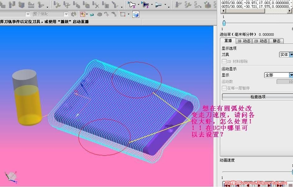

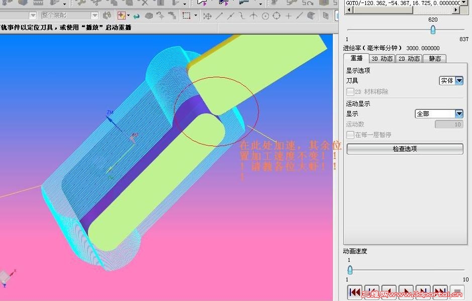

大家都来看看      要在指定部位改变走刀速度,其余位置速度不变!!!请教各位大哥、师傅、大虾!!!谢谢大家

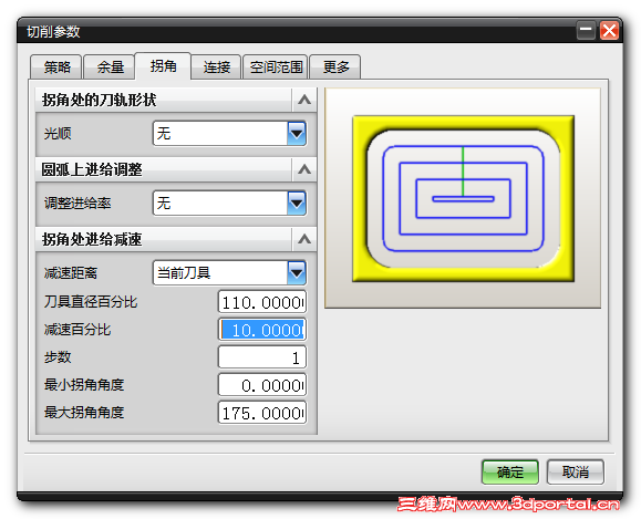

发表于 2011-11-22 21:29:30 | 显示全部楼层 来自: 中国上海
高版本文档打不到,告诉你位置吧
6 q7 Y- m+ x1 t/ p( O1 R3 F ScreenShot00043.png
