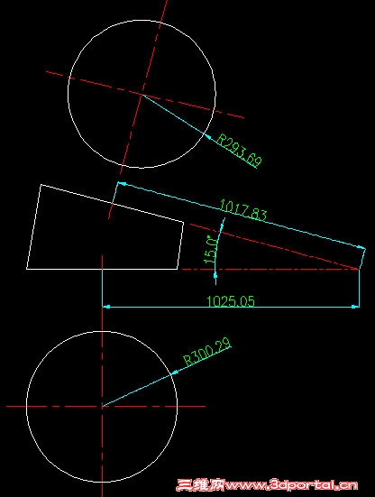

发表于 2011-11-20 15:18:49 | 显示全部楼层 来自: 中国江苏苏州
试了一下,可以展开的。楼主看一下是否符合要求. 如下图.
发表于 2011-11-20 15:21:23 | 显示全部楼层 来自: 中国江苏苏州
sorry,加图.
发表于 2011-11-20 15:23:14 | 显示全部楼层 来自: 中国江苏苏州
我是用展平面展做的,用sheetmetal没有展开。 但是不管用哪个方法,只要达到目的就好了。

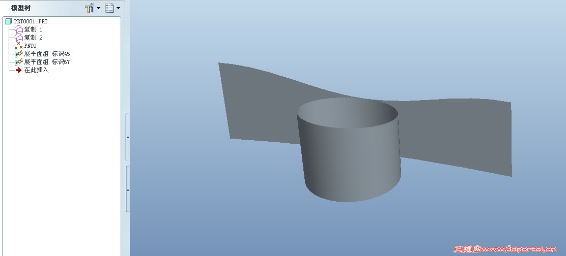

发表于 2011-11-20 17:08:41 | 显示全部楼层 来自: 中国江苏苏州
楼主; 看了下面的模型树应该可以看得懂吧。
# b' L: X5 ]" D7 G" n0 @1 U$ E' m6 Q4 p$ O
发表于 2011-11-20 17:09:29 | 显示全部楼层 来自: 中国江苏苏州
附上Part;如下。

发表于 2011-12-2 15:42:25 | 显示全部楼层 来自: 中国江苏南京
1# lb720820   }5 p" C/ m6 F- }2 b" T
" Y. _6 h( {7 `: u3 }" n8 f9 e0 i8 R
8楼说的有理,你可以先将钣金件转换为实体然后采用实体中的(展开面组)功能展开,具体请看以下图片:
0 ~& P: I, W( H4 A0 E  c
