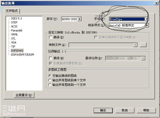

[已解决] sw2006工程图在映射为DWG文件时,不能在映射图层用中文名册.各位有什么办法?谢谢
发表于 2006-4-19 16:26:40 | 显示全部楼层 |阅读模式 来自: 中国贵州贵阳
如题,我急。各位有办法吗?
发表于 2006-4-19 19:39:27 | 显示全部楼层 来自: 中国浙江湖州
打开工程图,选另存为.DWG格式文件,先选择下面的选项按钮,出现下面对话框。选择字体为TrueType就可以搞定。$ s/ u% y1 s1 _+ k4 {7 i, N8 L
