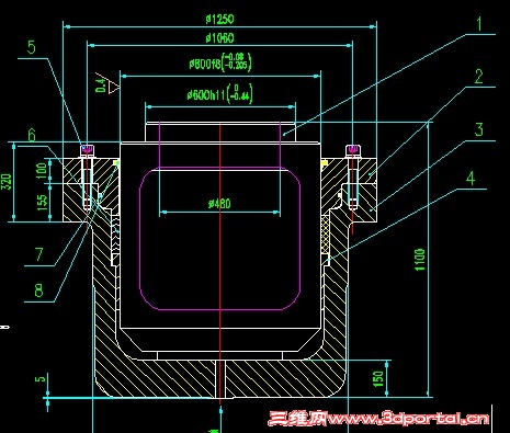

本人设计过最大的液压缸的缸径只有400mm,现在有个客户要我们做一个缸径为1000MM,行程800MM,推力2000T的液压缸。) U: m3 \, c6 T0 B6 v5 [
因为没有接触到这么大缸径的液压缸,所以不知道设计这样的液压缸与小缸径液压缸有什么区别。
5 ?# }0 X, E* L9 r0 p8 }如:前,后盖与缸体的连接方法,活塞与活塞杆的连接方法等。
  S. B$ ^$ u- _. D, V. k- L      最好能给我个差不多缸径的液压缸的图纸参考下。

发表于 2012-1-1 17:56:56 | 显示全部楼层 来自: 中国江苏常州
给个图形你参考一下吧。

发表于 2012-1-3 20:56:55 | 显示全部楼层 来自: 中国辽宁鞍山
本帖最后由 liuxdliuxd 于 2012-1-3 21:02 编辑 . s& a" y' c; L4 ^* h
给个图形你参考一下吧。
3 s/ W' a: z& Q5 }- yfeiguofeng2008 发表于 2012-1-1 17:56 http://www.3dportal.cn/discuz/images/common/back.gif
这样的油缸密封的地方有被压缩的缺点。4号的导向套会动的。

发表于 2012-1-4 22:36:40 | 显示全部楼层 来自: 中国河南安阳
这样的油缸密封的地方有被压缩的缺点。4号的导向套会动的。4 y; t. H* Y% u  x& [/ C/ ]
liuxdliuxd 发表于 2012-1-3 20:56 http://www.3dportal.cn/discuz/images/common/back.gif
' E  N8 g* n  I8 E1 H. U
这个密封就是预紧状态的,这是一个标准的设计呀。
% w6 }' k+ z& H  D) \3 g: H$ u0 W+ x: u. K8 {5 s1 ?  j
看到上面有很多会员推荐柱塞油缸,如果是双作用缸,柱塞油缸是不能实现的。
