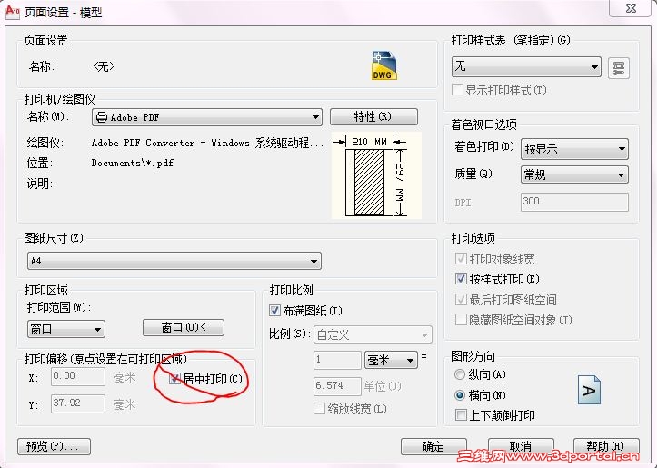

发表于 2011-11-20 18:34:50 | 显示全部楼层 来自: 中国甘肃金昌
看一看选择没选择“居中打印”
