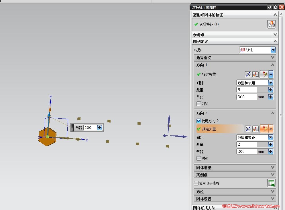

UG8.0里怎么阵列特征,请大家教我
发表于 2011-11-20 23:07:34 | 显示全部楼层 来自: 中国吉林长春
8.0里面没有整列特征了,可利用用阵列面或者实例特征
发表于 2011-11-20 23:08:36 | 显示全部楼层 来自: 中国吉林长春
发表于 2011-11-21 08:31:47 | 显示全部楼层 来自: 中国河北邯郸
你可以用UG8.0里面的对特征形成图样这个特征阵列
发表于 2011-11-21 09:16:12 | 显示全部楼层 来自: 中国山东济南

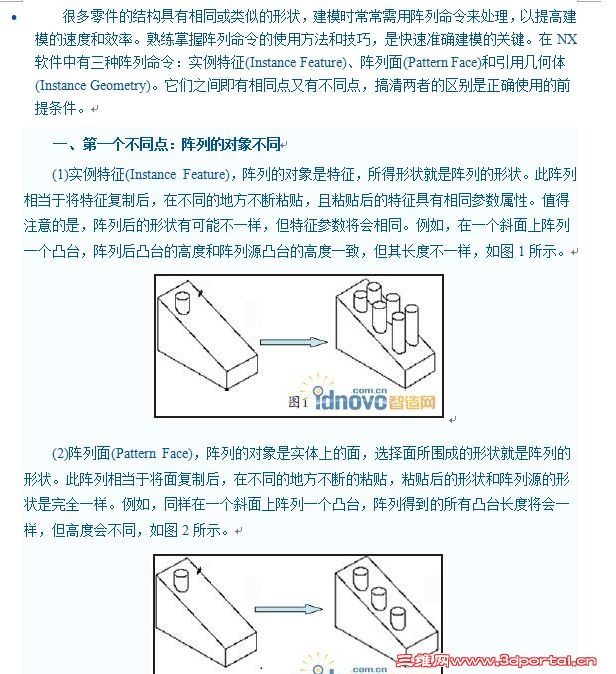

NX实例特征功能在8版本中已经被“对特征形成图样”“镜像”等命令所替代,功能更人性化。下面是些资料,你可以看看。
NX 阵列.rar
92.3 KB, 下载次数: 26
beyond2009 + 5 应助

对特征形成图样,命令比以前人性化多了。
