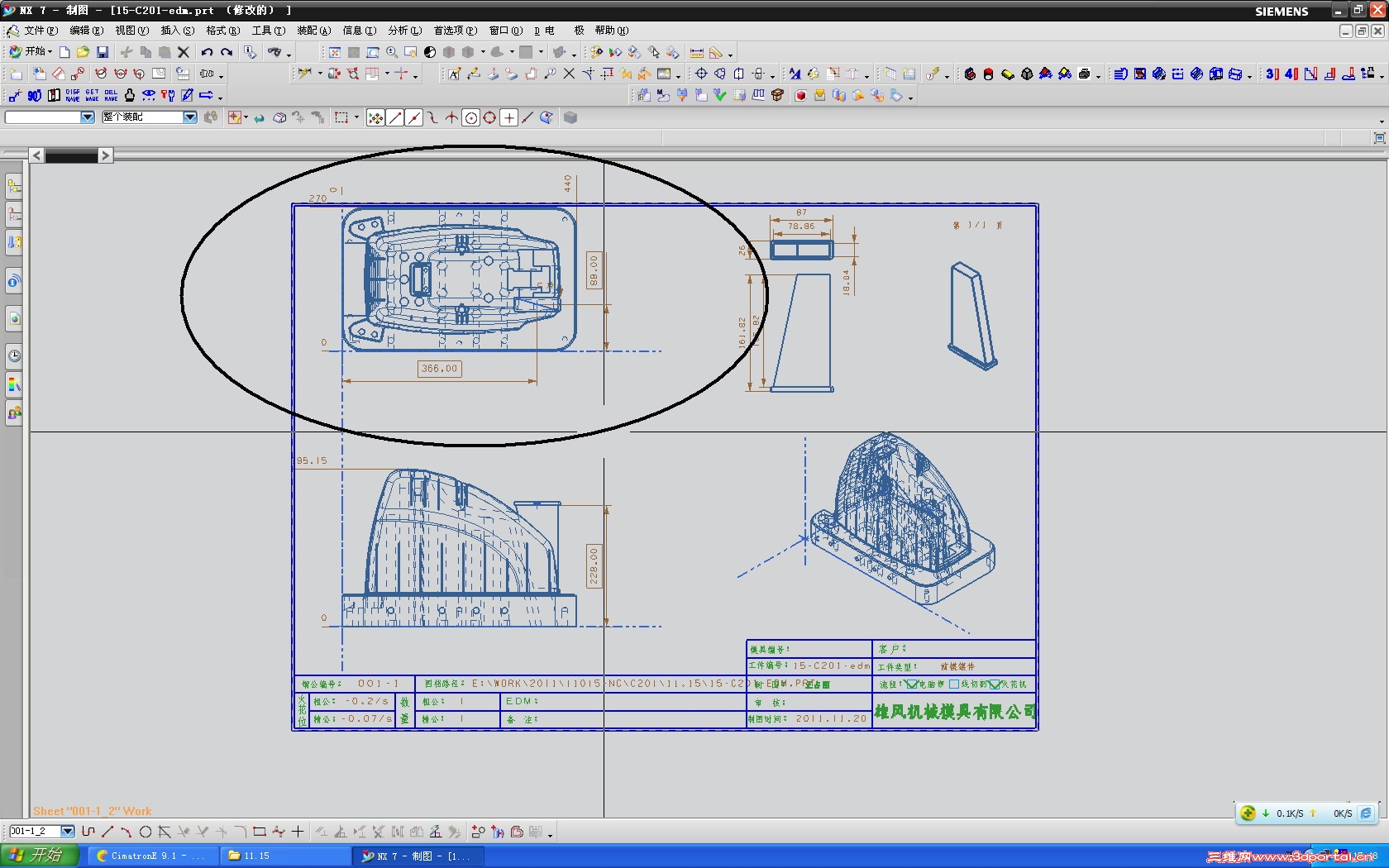

[求助] 帮忙看看出的电极图怎么出在图框外面了
发表于 2011-11-20 19:22:45 | 显示全部楼层 |阅读模式 来自: 中国山东青岛
我用电极外挂出的电极图纸标注和视图都出在外面了,请各位帮帮忙解决一下

发表于 2011-11-20 19:23:45 | 显示全部楼层 来自: 中国广东广州
移动一下不就得了吗
 楼主| 发表于 2011-11-20 19:47:34 | 显示全部楼层 来自: 中国山东青岛
这只是一个代表啊,电极多了,每个都移动的话,效率太那啥了啊
发表于 2011-12-19 20:17:00 | 显示全部楼层 来自: 中国广东深圳
用其他外挂试试
发表于 2012-1-1 09:17:32 | 显示全部楼层 来自: 中国浙江宁波
移动一下不就得了
发表于 2012-6-8 22:47:33 | 显示全部楼层 来自: 中国广东东莞
这是用的外挂吧,是不是外挂有问题啊,我的就不会,
发表于 2012-6-8 22:50:52 | 显示全部楼层 来自: 中国广东深圳
外挂不是万能的手动一下就好了
发表于 2012-6-16 22:33:36 | 显示全部楼层 来自: 中国山西阳泉
把外挂里的试图坐标改一下就可以了
