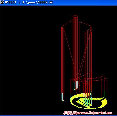

我学E8.5不久,近期自己用POST里的后处理EXF文件: {/ R+ ], y  x, @2 T' V; c
准备做个自己的后处理器,修改好了后,出了刀路检查了一下' w6 {1 @  O  I
用小熊一看吓我一跳!GOO以斜线三轴移动。我检查了程序结构
4 t' X' ~( l2 r可是没有问题啊。我认为我家里的小熊有问题,就从网上下了几个版的) [1 J0 Y' _6 Q# `
但是都是如此,看图:
6 ]3 u8 v( |( {% @# Q a01.jpg 有几刀是斜插下来的8 `. ^0 A; B. v8 k6 S% B
今天从公司拷了小熊回来看也是如此

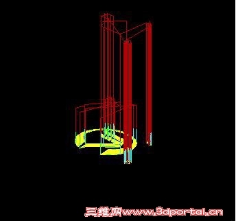

4 q+ t2 G  ?( a( F; h1 G; h+ V后来不信邪又从新改了个后处理器! @3 p$ h+ n( F$ v( Q& h" P+ q
就没有这个问题了,如图:
2 [, ]1 {) Q0 Q# p, C( N7 ] a02.jpg 1 @! D4 R+ [0 C) J# B1 d

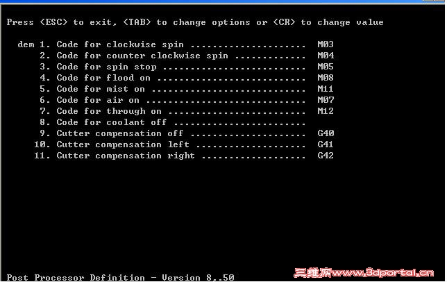

! _5 l8 F; k4 \, a0 N6 P就我在进到后处理编译器里把冷却液的代码给空格掉
1 C8 q' T5 l, o3 V' H后: a03.jpg 9 p% [0 B5 l' v: n
; _$ J/ N  q/ T' A( L6 f) e% }
问题又出现了,如果我把此指令复原的话问题消失!
2 [) I9 {2 k. J& H" k% Z; i6 k/ z9 U
大家以为为什么会这样呢?

 楼主| 发表于 2011-11-21 20:59:33 | 显示全部楼层 来自: 中国湖北十堰
问题是我们这干活不要冷却的
1 S9 P9 F; z: m0 F/ n- c6 G干切削0 i: h  {+ \/ e
我用UG和PM都没有发生过这个事情啊。
; ]; D: b# \) x  H8 z5 d9 g1 [+ T" X你模拟的这样,那操作的是不敢走的
( |( e" h( f& m* k我的办法是用程序批处理记事本把M09干掉
发表于 2011-11-21 21:32:01 | 显示全部楼层 来自: 中国广东汕头
楼主能不能把你的后处理及处理出来的文件发上来,应该是有一行没有换行符

发表于 2011-11-22 10:42:19 | 显示全部楼层 来自: 中国四川绵阳
本帖最后由 tongyong3 于 2011-11-22 10:48 编辑 8 w$ G  J3 c7 n7 L% f
: F1 U) ^4 H' o" `2 ~$ g别疑神疑鬼的,小熊就是垃圾,谁用垃圾小熊让我看见,都是见一个骂一个的。. M+ |0 d1 Y- h3 n4 m/ g
: k9 \( P) `6 a
0002.nc根本没有斜线走刀的问题!!!6 J2 r# `# g$ O4 d0 z, {
0 F9 R& A) i1 J% Z5 a3 g换软件吧,只想告诉你,你的0001.nc和0002.nc除了一个有M09,一个没有。其余部分全部一样。不信你自己看。
 楼主| 发表于 2011-11-22 11:15:41 | 显示全部楼层 来自: 中国湖北十堰
我也知道没有任何问题啊0 ^) z8 {% j# p% i" ], M
就跟它模拟不出来铣一个正圆9 ?$ ]# a9 p5 u. [$ q. h2 |: M
代码用IJK的样,它就模不出来
! c( n# y0 Q/ J/ N% @" i' d但问题是这个大家都知道
6 k! c8 |1 k6 l7 ]7 a但现在这个问题,操作的不会管,他会看小熊,他认为你有问题
" |/ P" w, m" B5 }2 \他不会检查你的程序结构,你如果跟他说这个没问题,如果他有次程序截错了,显示的有问题,他认为没有问题。- [; d2 l& H& i( w* m/ K$ J% \
结果是显而易见的啊!不过这个问题如果是以单个程式做的话就没有事,TP的方式出的话就是这样啊!
发表于 2011-11-22 14:31:33 | 显示全部楼层 来自: 中国河北沧州
本帖最后由 tsiyylecy 于 2011-11-22 14:42 编辑 - j2 \- I$ [- j9 f+ x1 ~
; h( D: C2 l( J  h  J9 J" I楼主的文件应该是三个程序合在一起的,安全平面不同,我帮你修改了一下,你试试行不行
demo.rar
9.82 KB, 下载次数: 4
 楼主| 发表于 2011-11-22 19:40:58 | 显示全部楼层 来自: 中国湖北十堰
没有问题了,我是用TP方式出的程序,里面有三个程序
' {7 p* j3 d9 x6 d9 }! O但是安全平面应该是一样的我检查了的。至于为什么会出现这样的情况
* Q& L& o2 V& F9 z8 E. P9 ~% b我也不晓的啊?tsiyylecy你能告诉我那里出了问题吗?. U2 N+ s  ~1 O
不胜感激啊!
