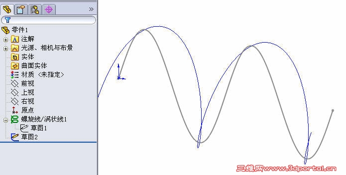

我想在圆柱体的外圆上绘制一条正弦曲线,做一个凸轮,可是我怎么都画不出来。请各位高手指点一下

最简单的方法,画一螺旋线,转换实体引用(投影)到一草图就完事了8 V# c+ V" ?: w7 j* e
