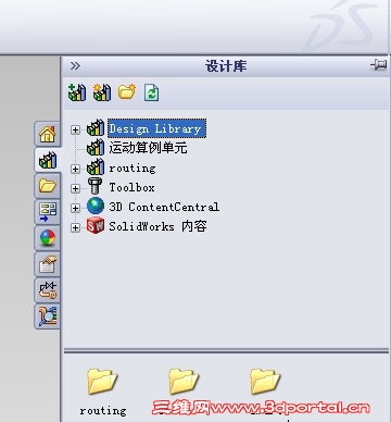

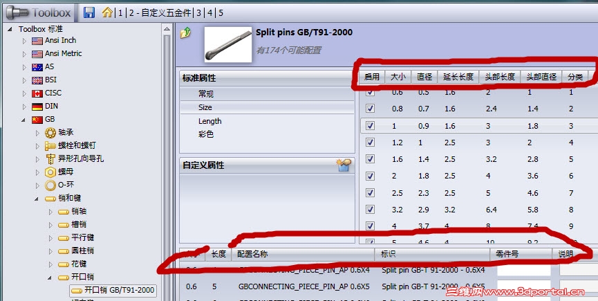

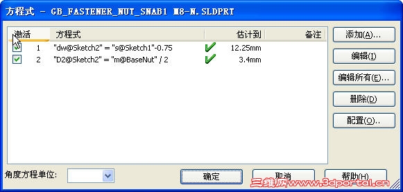

问一下toolbox是否可增加零件,比如公司的标准零件:底座、套筒等其他形状的零件文件是否可以添加到toolbox里面?  D4 y6 c: E# S5 \
toolbox.jpg 这样的属性或参数如何添加的?能不能修改?

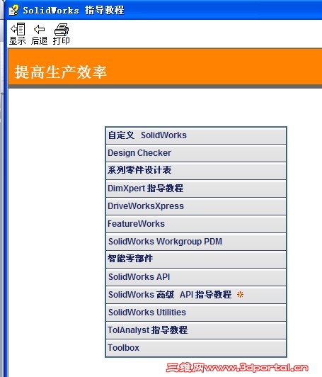

RE: 问一下toolbox是否可增加零件
这个可以自定义零件库的。
! I1 V1 F# k8 I3 _9 B根据教程-提高效率-系列零件设计表(和Toolbox)
9 P2 R0 Z: i) ]! N可以将自己设计的零件、运动模型当做标准件进行使用
 楼主| 发表于 2011-11-21 13:01:48 | 显示全部楼层 来自: 中国上海
设计表我知道,但是toolbox原理貌似和设计表不一样,toolbox零件没有设计表的,我想知道toolbox是如何驱动草图尺寸的

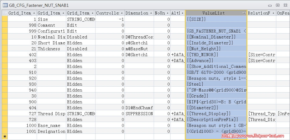

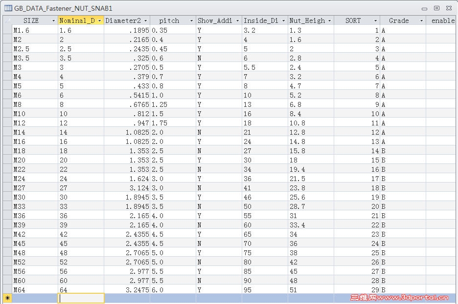

发表于 2011-11-23 12:32:45 | 显示全部楼层 来自: 中国上海
具体的不清楚。但是知道是通过模型中的方程式控制的,而原始数据输入是通过数据库文件SWBrowser.mdb实现的。见下面几张截图。* m1 e, ?% A( q0 D" J
我一直想搞清楚里边的关系,以此来实现toolbox这样便捷的企业标准件库。希望有此意愿的坛友一起讨论讨论。

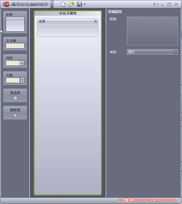

发表于 2011-11-23 12:37:03 | 显示全部楼层 来自: 中国上海
标准属性好像可以用属性选项卡编辑器实现。目前还没用过这个功能。
