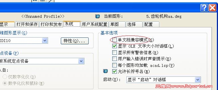

[已解决] 为什么我打开一个文件就会弹出一个对话框

发表于 2011-11-22 18:50:21 | 显示全部楼层 来自: 中国甘肃金昌
* R: ?0 X& R& Q  Y# L) q; ^) x( E$ V) C* T
修改系统变量“SDI”的值,根据你所说的情况,你现在的设置是单文档模式,你的SDI值应该是1,把它修改为0试一试。( p9 n. k* x( n5 Z8 C' q
直接在命令行中输入SDI然后回车就可以修改。
★新手★ + 5 应助
发表于 2011-11-24 10:54:27 | 显示全部楼层 来自: 中国上海
本帖最后由 lhf999 于 2011-11-24 10:57 编辑 + G# @$ R# N1 r1 G  Q2 O5 O7 B
7 w$ ]$ \6 }: Q8 p
在“选项”-“系统”选项卡中把“单文档兼容模式”前的勾去掉试试看。
