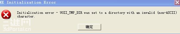

ug的环境变量有哪些?
) z6 j0 A8 F# p  ]/ v清高手指教·2 @3 A  I% B' |  [8 L- |0 D- H/ n
我的nx4 装了不可以用,我是严格按说明装的,并且运行前开了服务程序!都检查了一些参数是正确的,7 W' _4 H* C! b) _9 {+ ?2 U
可是出现这个情况
3 R/ Q; T" m/ T  k7 T7 D6 E
情况
情况
发表于 2006-4-21 00:04:42 | 显示全部楼层 来自: 中国云南昆明
可能你的计算机登录名为中文了!改个英文名吧.
 楼主| 发表于 2006-4-21 20:31:00 | 显示全部楼层 来自: 中国江苏南京
zhaoxueyu 果然是高手
可以了,方法很对阿,太谢谢你了
