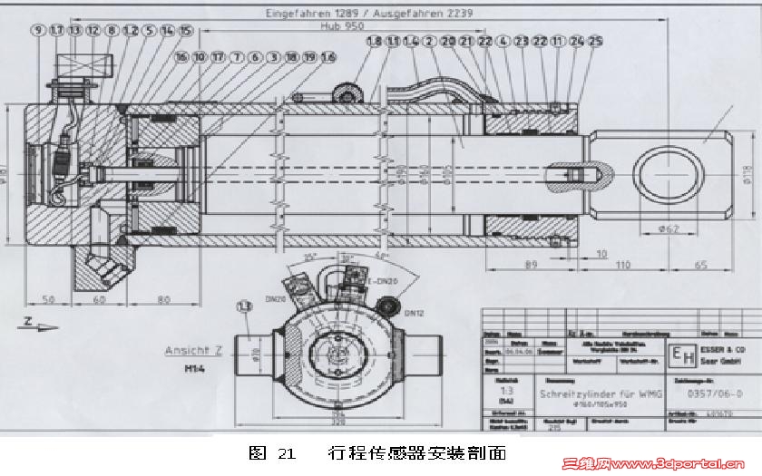

现有一个液压缸 缸径63 杆径 45 行程180。 威格士比例阀控制 ,电压控制,动作连续。现在要求液压缸每次动作准确停留在145处的行程,系统压力11兆帕 使用一台PVH131的恒压变量泵泵站 液压缸运动速度135mm/S 。现在问题是给定电压都是一样,就是每次停住的位置不是145 ,都是在140-150之间 。需要准确停在145的位置上。在液压系统上有什么好的方案吗?

加个传感器怎么 样?位移传感器,记不太清楚了,到了145mm位置就使阀断电。

发表于 2011-11-22 15:11:18 | 显示全部楼层 来自: 中国北京
看图不解释

有条件的话上位移传感器,如果想简单的话就135,145,155处加行程开关,触发135,155处行程开关后减小比例阀开度,降低油缸速度,在触发145处行程开关后停止。

做个闭环控制吧,哪怕你是买国产位移传感器呢~

加位移传感器,与比例阀形成闭环控制就好了
发表于 2011-12-15 10:01:45 | 显示全部楼层 来自: 中国吉林长春
可以在回油路增加一个背压阀,同时在145处前再增加一个位移传感器,提前减小比例阀开度。根据油缸负载、速度现场调整背压大小及传感器位置。如果有可能,可以采用机械限位方式。
