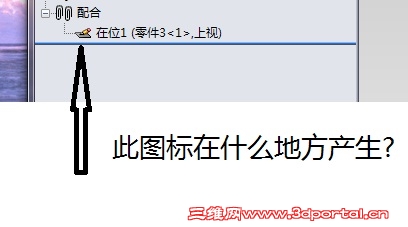

[已解决] 请教路过侠客,此图标在什么地方产生?
发表于 2011-11-21 16:22:11 | 显示全部楼层 |阅读模式 来自: 中国广东珠海

1 z& N% c# [) ?6 a7 [' _$ X( }' ?8 P1 {/ o2 O) f: Z
请指教,先谢了!

发表于 2011-11-21 16:25:28 | 显示全部楼层 来自: 中国广东深圳
此装配关系应该是在装配体里做了新零件产生的
 楼主| 发表于 2011-11-21 16:33:19 | 显示全部楼层 来自: 中国广东珠海
多谢楼上指点,明白了.....
发表于 2011-11-21 20:05:15 | 显示全部楼层 来自: 中国湖北武汉
自上而下设计时特征树里会有。
