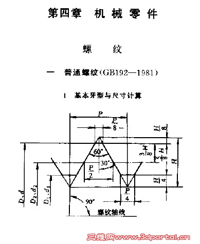

3 R) s: j3 p9 ?* k) ^1 E螺纹牙根部宽度如何计算?如普通螺纹(1-cos30度)*P=0.875P怎么计算出来,管螺纹这个数值是多少?
发表于 2011-11-24 23:16:30 | 显示全部楼层 来自: 中国福建南平
% k# {: \- C5 v; s( R( i& @9 B
) y  P9 v+ ]+ f  L) F4 V普通螺纹牙根部宽度应为1/4P,手册上可以查的。管螺纹有分密封及非密封等,也可以在手册上查的。
) A2 m# F7 F$ f0 r1 d* A1 |

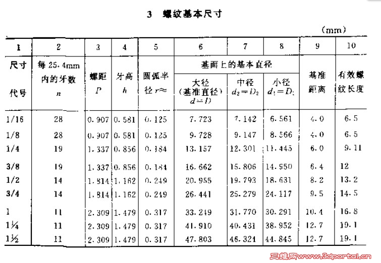

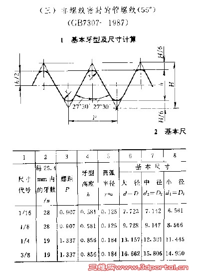

发表于 2011-11-24 23:25:03 | 显示全部楼层 来自: 中国福建南平
非密封管螺纹& @% ]9 k7 ~5 H+ E* [- o0 |4 @
发表于 2011-11-24 23:27:16 | 显示全部楼层 来自: 中国福建南平
本帖最后由 wusy1966 于 2011-11-24 23:28 编辑 : p' r' U& z+ Z& A
. {1 [- D' P/ l密封管螺纹
6 k7 Q5 R$ I; e: h* } 2011-11-24_232724.jpg
