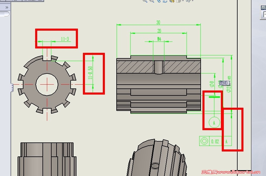

大家有什么好的解决方案啊!其目的是希望能够更快地转换文件,并且在转换之后能够尽量减少在autocad中的操作步骤,从而高效形成符合要求的工程图文件!
& f: F# T# z) o4 b) }, w; R谢谢各位老师的帮助!
. |4 L7 T) Y& s- K  ~' E9 h. s6 P2 q8 H6 K1 k1 P
SW2011工程图
5 r8 p/ l; d  n7 f" |' ?% A 1.jpg

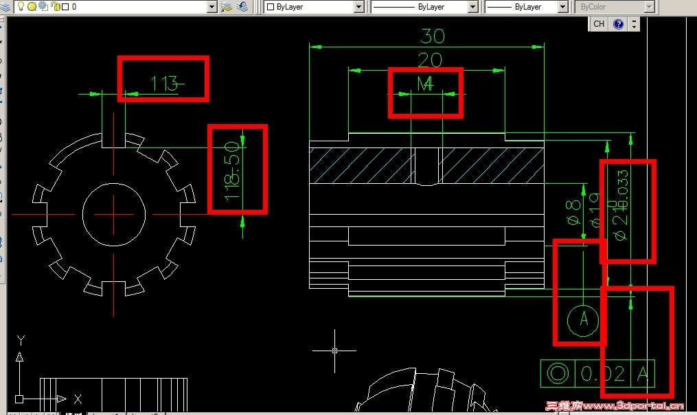

/ B2 N8 W* Y- j+ V3 G转换后的CAD图, d( }+ b7 n% S9 W( v: Y( n8 Y3 b
源文件.rar
358.41 KB, 下载次数: 57
SW和CAD图纸源文件

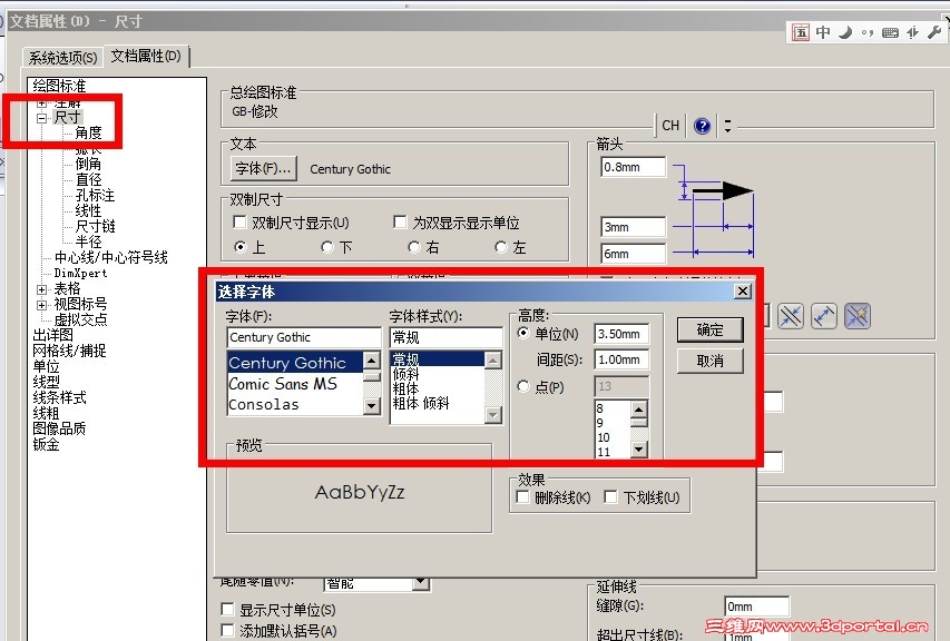

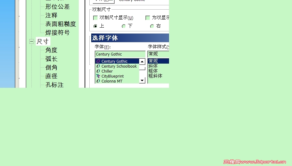

发表于 2011-11-22 10:04:33 | 显示全部楼层 来自: 中国湖北武汉
字体选择 如图4 h' G0 S0 p6 f5 v8 U

 楼主| 发表于 2011-11-22 12:30:43 | 显示全部楼层 来自: 中国广东深圳
本帖最后由 aoliang168 于 2011-11-22 12:31 编辑 - V2 w4 i4 {1 n
字体选择 如图
7 d' {  U! T% f$ t/ o1974015
5 q: P( X$ f5 @2 W# z2 y! Noneteng 发表于 2011-11-22 10:04 http://3dportal.cn/discuz/images/common/back.gif
' N, [) ]  u/ N' r按你的设置,问题依旧,谢谢老师指导

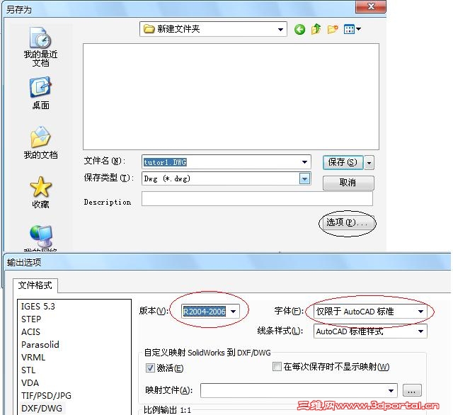

发表于 2011-11-22 21:28:24 | 显示全部楼层 来自: 中国北京
SolidWorks 工程图文件 转成DXF/DWG格式的过程中,的确会遇到一些问题,这些问题主要包括三个方面:. d0 h# [5 L- x2 C- O7 K1 b" n, Q
1、转换过程中的图层映射问题
2 ~8 f- F0 w* ~$ \7 k2、字体转换过程中乱码的问题
. s8 h" s2 f& `2 N' g( N3、转换后有关尺寸标注不能编辑的问题。
8 q. ]8 k1 E- s( [$ W: X3 Z& k: d$ A: i" H# x- d$ u
我在《SolidWorks 工程图实战精解》这本书对上述问题进行了一一探讨,并提出了较为完美的解决方案。下面的链接是本书配套光盘中的一个视频教程,希望在思路上对你有帮助。
9 H5 P) s  O" ~. K5 N; p) Y7 J6 T8 phttp://v.youku.com/v_show/id_XMzI1MDQwMDY0.html) A8 C; L! a* a5 q) H5 |$ X
& C4 p8 g2 j6 H' f  i3 B
% b% N& y  g9 g" j! m$ j
如需进一步了解,可期待机械工业出版社 邢启恩 《SolidWorks 工程图实战精解》一书,即将出版。

发表于 2011-11-24 19:16:35 | 显示全部楼层 来自: 中国云南昆明
最近在2012下试了一下,问题同样存在。' T% L8 [/ \2 _
临时解决办法,在cad下修改标注样式,把"slddimstyle0"~n那些全编辑一次,把“文字位置”的垂直完全改为“上”,不然拖动还会出现论坛另一篇帖子提到的情况:当尺寸线拖动到标注点下方或右方,文字跑到横线下方去。
: u) u% h3 ^, L* K+ p' {期待更好的办法。
