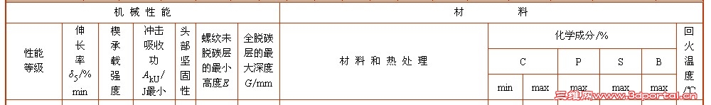

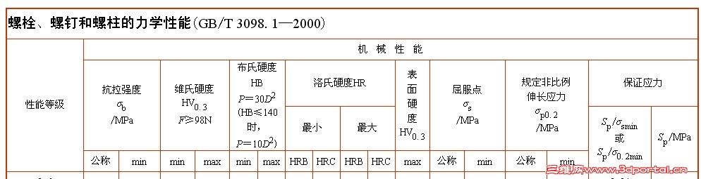

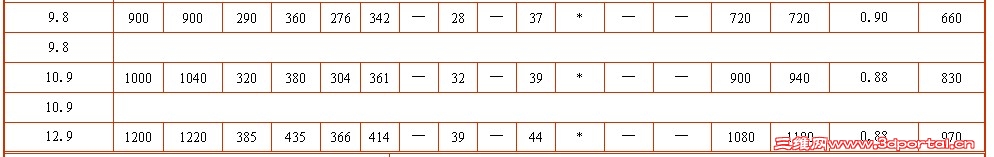

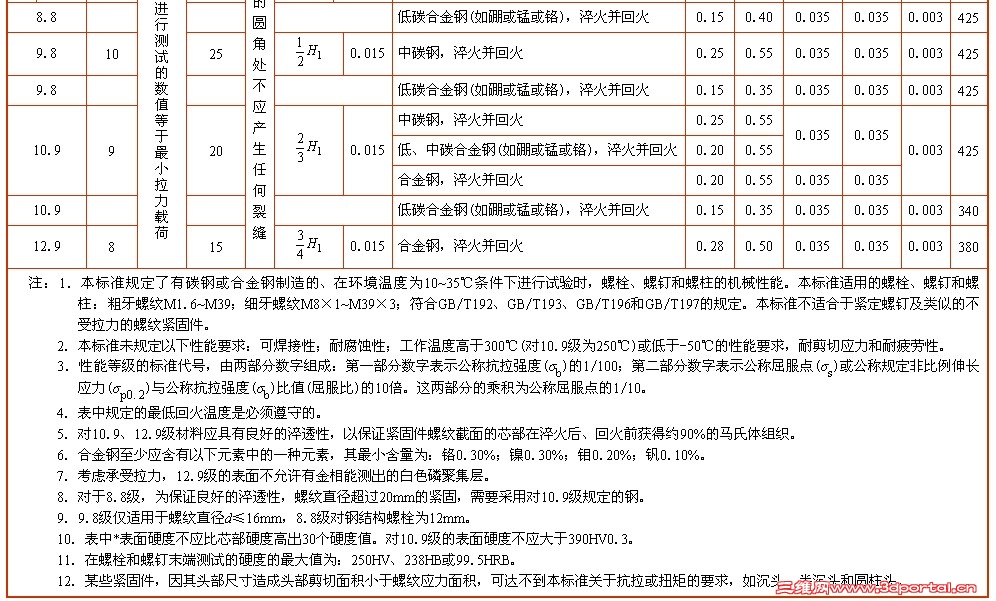

高强度螺栓要求只对抗拉强度、硬度、保证应力等有明确的规定,对材料、加工方法等并没有规定。表面喷砂是提高表面质量和强度的一种方法,没有规定一定要采用。

高强度没有必要进行喷砂处理。抗拉强度超过1000,才有可能产生氢脆现象,所以抗拉强度超过1000高强度螺栓必须进行去氢处理,确保不发现氢脆现象。氢脆现象是高强度螺栓制造过程中在热处理环节形成的。

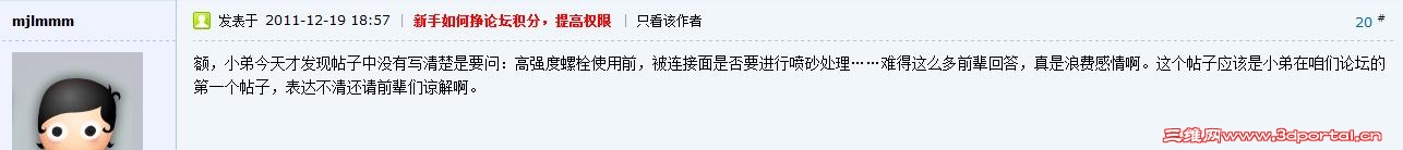

 楼主| 发表于 2011-12-19 17:48:47 | 显示全部楼层 来自: 中国河北廊坊

回前辈,可能小弟表达的不清楚,小弟的意思是高强度螺栓使用时,对于被连接面之间是否要进行喷砂处理。; p, W  U" n" B$ _* f5 ~/ J
