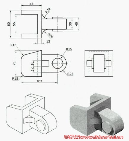

周练习题:关节. Q' k' g& A. J' h- h+ G% w: T
& Z1 T7 S: |$ _: R7 a* ^
要求
( d9 [6 Z" z" W# u, T零件必须在一个造型内完成1 D! L! M' n) O
本周题特为新手准备2 F. c+ N$ ~  b( I- O# I% D
图中缺失斜角尺寸为15°
2 a0 d6 D5 d( w! W1 X8 ~
  G* s" L6 G. r( x7 g1 `" c lxt43.jpg 6 {9 f/ F6 E1 B

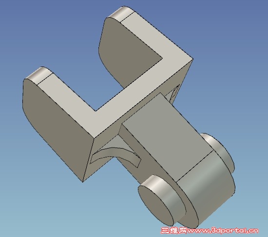

多谢楼主出的教程,我也做了一个
