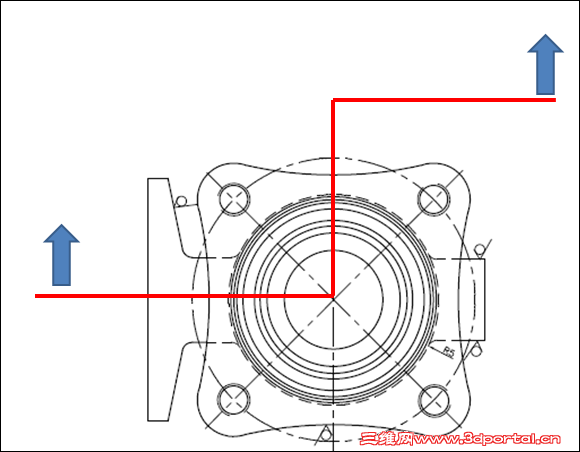

请问这种半剖视图是怎样做出来的?

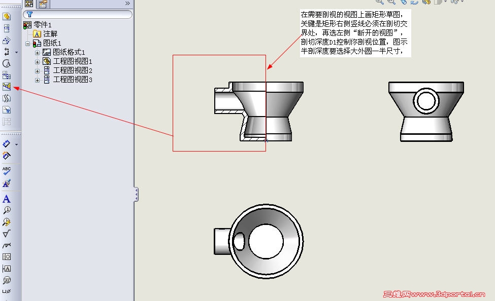

可以添加一个半剖的配置,在工程图里引用
发表于 2011-11-22 16:03:56 | 显示全部楼层 来自: 中国江苏常州
画条这样的剖视线,然后按照此线剖开视图就OK了
发表于 2011-11-22 22:10:52 | 显示全部楼层 来自: 中国江苏常州
这个简单,如图操作即可!4 u$ G7 x% w' t/ C+ s
