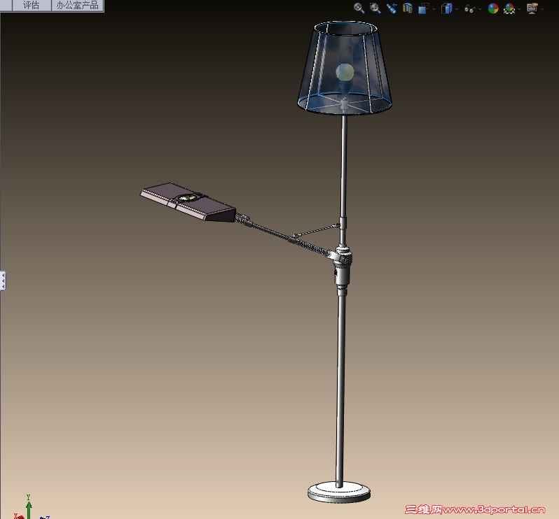

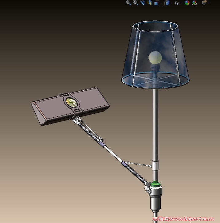

[分享] 行过路过,千其吾好错过 侠客指教! 指教!
发表于 2011-11-22 12:27:44 | 显示全部楼层 |阅读模式 来自: 中国广东珠海
/ ?1 v: T3 [( U# q, P

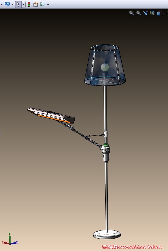

( ]! R% p5 E2 _( N) l9 m6 s侠客指点改进意见;! y% Q& X" n$ P8 M* a$ R
5 g4 I* Y+ l! i4 t+ ]2 [想造主部件全不锈钢落地台灯自用, 材料:地座n年前留尾料316  直径200x30  立柱下端:直径16x厚3  304无缝管    上端:直径22厚3  304无缝管 现货 其它选购.

下面的盘子是不是小了一点,这是个建议!
发表于 2011-11-22 14:55:39 | 显示全部楼层 来自: 中国浙江金华

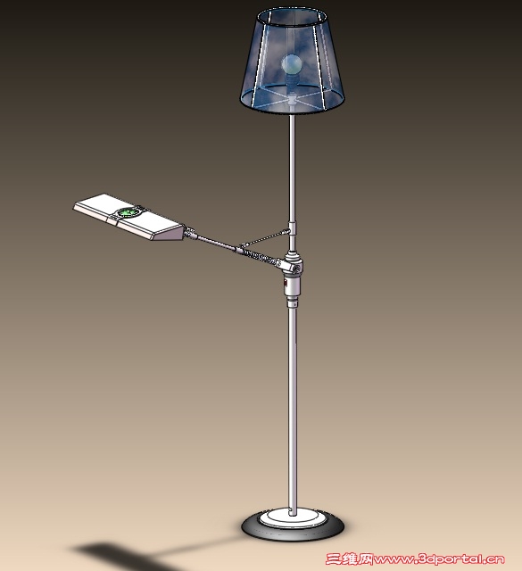

SW建模,阁下乃一高手,关于这个台灯,能否将上下管换一下,下粗上细,底座乃200,是否会有头重脚轻之感?不成熟勿见笑!

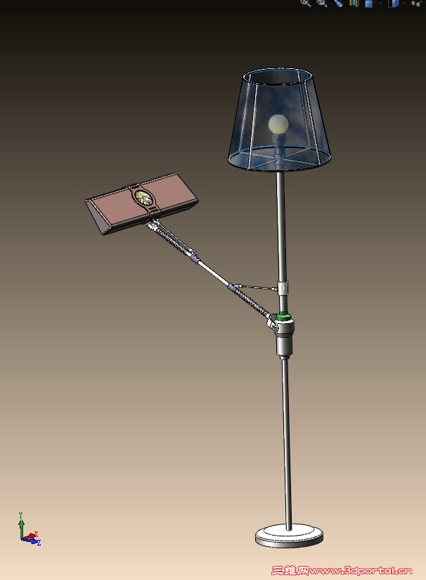

 楼主| 发表于 2011-11-22 15:19:47 | 显示全部楼层 来自: 中国广东惠州
9 A. m, |! l# v5 |' t, w/ s
  T- s1 w+ ^7 |/ U, g9 U有道理,初时问客要了一条弯的次品16x700长,所以初构图用了,后有余料22的,见笑了!4 t: P) ^9 v6 {( u
* I: ~. ?1 x) _
有错即改, f! J& Y) \/ Z& @3 z0 @
: b2 g' j. g. T9 Y! M, U8 Q 08.jpg ' T! T# c0 |! M0 q4 D+ U
; T( \. o$ }5 v& {8 H# W! J
" f  {1 e: h5 L' K 07.jpg
发表于 2011-11-22 16:42:17 | 显示全部楼层 来自: 中国辽宁抚顺
估计还是站不住

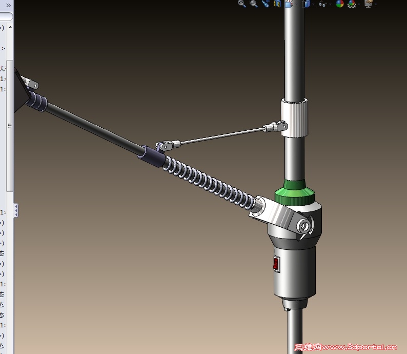

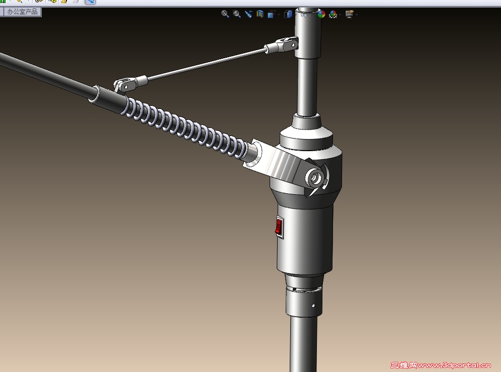

 楼主| 发表于 2011-11-22 22:23:36 | 显示全部楼层 来自: 中国广东佛山
0 H) ~" N0 ^  f6 c9 w) _+ c! w* _% i2 b$ b* L& p. ?, V

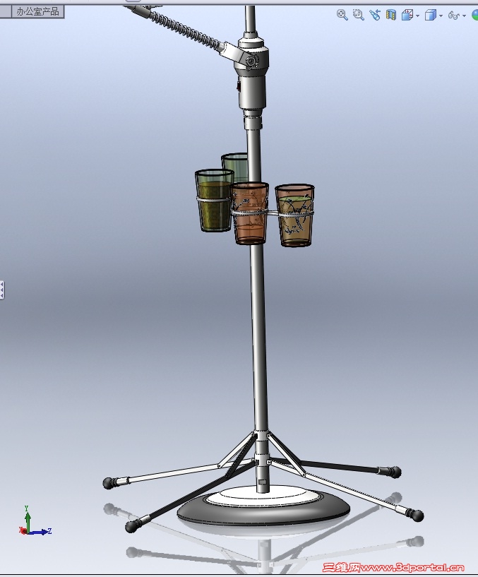

哦!谢指教,还有塑料电源底套.
" q" a% G1 W8 Q. v9 d0 u
2 w  V4 x' @% J' [/ k其实采用安全电12v LED灯 非传统的灯泡和节能管,自用产品必须国际级质量.
# ]& E+ a  Y' i/ X4 ]& a* z  Q 09.jpg
发表于 2011-11-22 22:36:15 | 显示全部楼层 来自: 中国上海
看模样不错!
' [* F! z4 m- Y! @hoho,不管咋的,不是不倒翁式,就看楼主你的设定,多少倾斜角度内不许倒么。
 楼主| 发表于 2011-11-22 22:52:51 | 显示全部楼层 来自: 中国广东佛山
本帖最后由 fsjt 于 2011-11-22 22:55 编辑 # ^9 o% v4 p4 R4 v0 I
9 n8 N, ?% C, y4 A9 R4 g+ |. u
对有限位角,当时设计吊臂是有两节的.....
发表于 2011-11-23 09:54:38 | 显示全部楼层 来自: 中国浙江金华
应该注意除底座外的其余部件的重心最好落在底座的中心上,容易保持稳定。

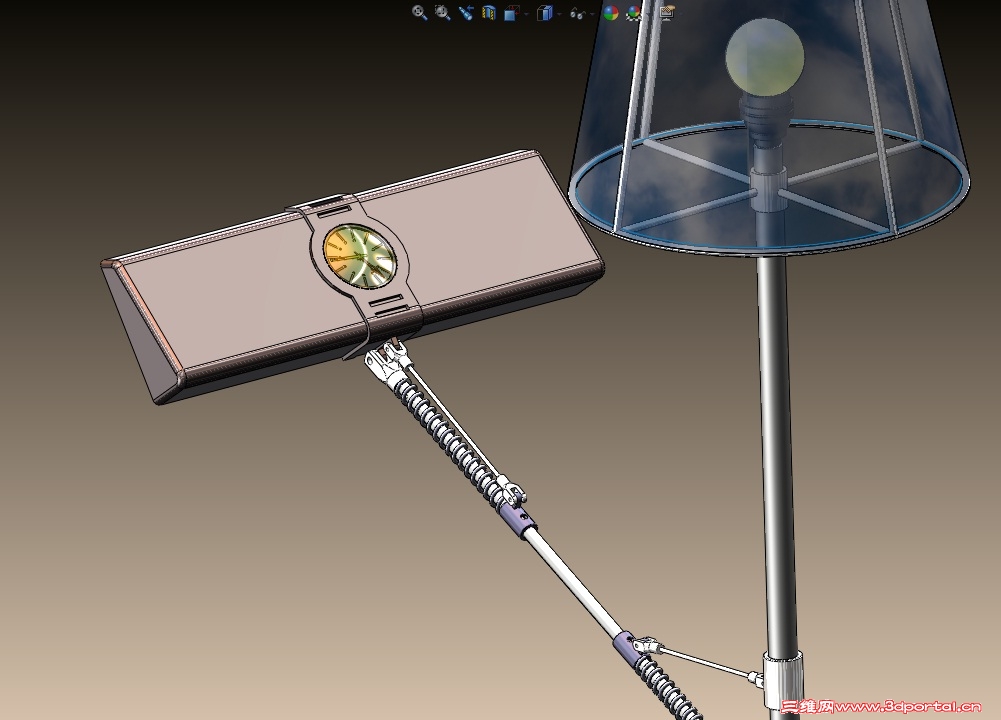

 楼主| 发表于 2011-11-23 10:16:11 | 显示全部楼层 来自: 中国广东珠海
是否要用重力平行锤呢?底座316  7.4kg啊!
发表于 2011-11-23 12:22:26 | 显示全部楼层 来自: 中国浙江金华
做成多节的,收缩起来是台灯,拉开后可以放在地上,那样移动方便使用性强。
 楼主| 发表于 2011-11-23 12:27:05 | 显示全部楼层 来自: 中国广东珠海
本帖最后由 fsjt 于 2011-11-23 12:51 编辑 , Q- i5 |6 |; G1 m5 h
  n+ p: P  S$ S
多谢指教!本设计,夜战"打麻将"用的.
4 L5 L1 \2 Z* F) `
9 u! W+ e2 A4 Q1 r必要时加伞座,支承平行.) C& J6 }, D6 a8 a8 B. t* [
发表于 2011-11-23 14:33:05 | 显示全部楼层 来自: 中国广东广州
斜伸出去的地方多重?重心距离多远?直立部分多重?重心在何处?计算倾翻力矩很容易判断是否会倾翻4 H5 \2 l0 U4 j( [& G, N
5 z6 f* ?7 ]) P) z) b' O
看样子都不大像可以安全站立的,怕是阁下还得加地脚螺栓才行
