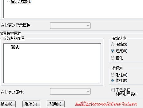

发表于 2011-11-22 20:11:12 | 显示全部楼层 来自: 中国广东广州
# a/ K$ R2 ?* o2 Q- t把零部件属性求解为换成柔性
chenjun520601 + 2 技术讨论

发表于 2011-11-22 20:15:36 | 显示全部楼层 来自: 中国广东广州
右键点击子装配体,选择属性,点柔性
