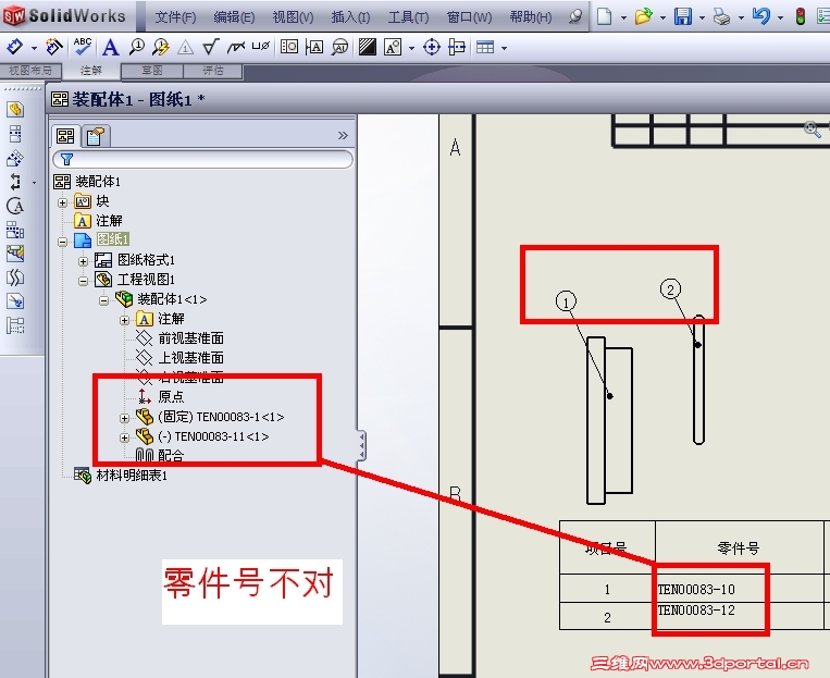

如何使得自动生成的明细表和零件名称对应起来,我自动生成的明细表有问题,问题如图,希望各位大哥大姐帮忙,不胜感激,涕泪横流呀。。。
 楼主| 发表于 2011-11-22 15:31:17 | 显示全部楼层 来自: 中国上海
有人知道么?
 楼主| 发表于 2011-11-23 08:43:11 | 显示全部楼层 来自: 中国上海
依旧没有高手解答

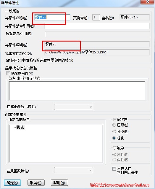

3 f* `0 H- Y+ }5 n7 C& S看看你零件属性中的这是不是一样的
/ {2 E1 G: J0 G3 ^  u, s 3.jpg
发表于 2011-11-23 09:02:53 | 显示全部楼层 来自: 中国上海
可以到配置材料表属性里  把名字改成一样

4# yh2008 谢谢,问题解决了。但是还是想问一下,说明里的名称,除了在明细表里面改,还有别的地方更改么?
发表于 2011-11-23 11:26:54 | 显示全部楼层 来自: 中国江苏苏州
6# Sangwhitso * b; o! A5 }: ?7 G+ W& K
最好用他来改+ K% i: q: k3 h3 Y9 Y7 r8 E
