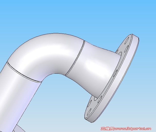

8 C2 \2 H# t5 }6 ~1 `如图 QQ截图20111122163215.jpg 这样的用管路设计,怎么画?法兰到弯头之间没有直管部分8 z* m, d# k6 `3 h  M) c

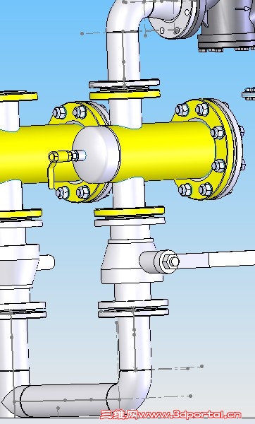

还有 QQ截图20111122185209-3.jpg 像这总插入中间的阀门后两边的管道可以生成两个不同的装配体吗?因为我们在出工程图时是安不同的部位组件出图

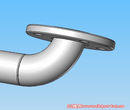

还有这种 QQ截图20111122171056-02.jpg 都是管件间没管道,处了采用像装配体一样的添加关系外,还有没其他办法,直接用管路设计做出来

可以的。SolidWorks管道有这个功能
7 ~; e* d- \1 p. w0 [使用移除管道命令
 楼主| 发表于 2011-11-22 18:17:10 | 显示全部楼层 来自: 中国四川成都
移除管道命令?我怎么没找到?
 楼主| 发表于 2011-11-22 18:20:17 | 显示全部楼层 来自: 中国四川成都
我的是2010版的!是不是我版本太低了?
发表于 2011-11-22 18:20:37 | 显示全部楼层 来自: 中国吉林四平
你可以通过控制 管路草图 直线部分的尺寸接近于0 来实现
 楼主| 发表于 2011-11-22 18:31:36 | 显示全部楼层 来自: 中国四川成都
我在建钢管的库时,做了个倒角,如果低于倒角,会提示错误!还有如果做接近与0的管道,在生成工程图时,会多处个管道来
 楼主| 发表于 2011-11-22 18:37:02 | 显示全部楼层 来自: 中国四川成都
移除管道,命令我找到了!非常感谢!有这个命令我做出来出现问题就少很多!

第2个问题!请谁帮我解答一下!谢谢!
 楼主| 发表于 2011-11-22 19:23:08 | 显示全部楼层 来自: 中国重庆
谁能帮我回答一下第2个问题!在线等~!谢谢!
