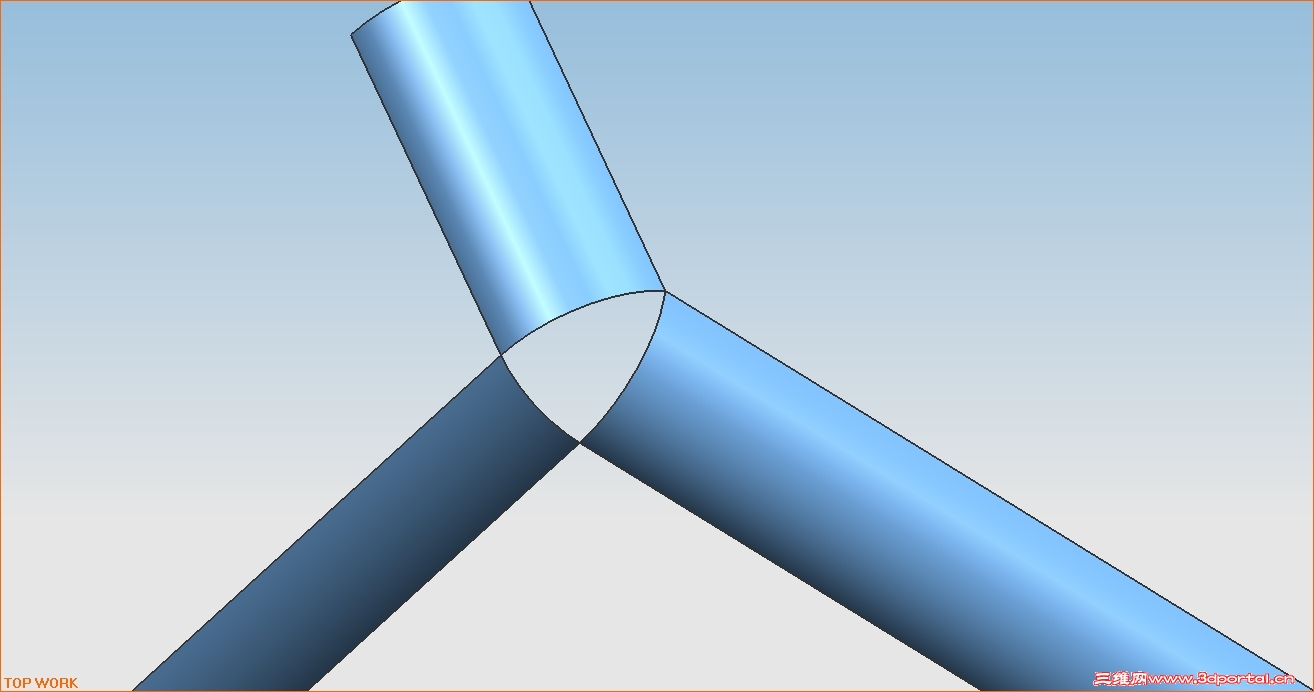

在UG2.0里通过网格曲面命令可以选取一个点为一条边,然后选取另两外三条边做出一个曲面,但4.0好像没法选择一个点作为一个边。请问这样的三角行曲面如何修补。
