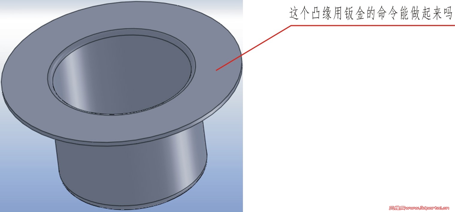

[求助] 这个凸缘用钣金的命令能做起来吗
发表于 2011-11-23 08:47:51 | 显示全部楼层 |阅读模式 来自: 中国浙江温州
大家好,这个凸缘用钣金的命令能做起来吗

SW不能像proe那样直接用法兰做出这样的凸缘,只能通过成形工具做,但展开是个问题
发表于 2011-12-2 19:41:09 | 显示全部楼层 来自: 中国广东广州
东西大的话这个要拆下来焊哦
发表于 2011-12-15 12:52:25 | 显示全部楼层 来自: 中国江苏扬州
楼上正解,在研究软件能否做出来之前,先要弄清实物能否用这个工艺去制造。

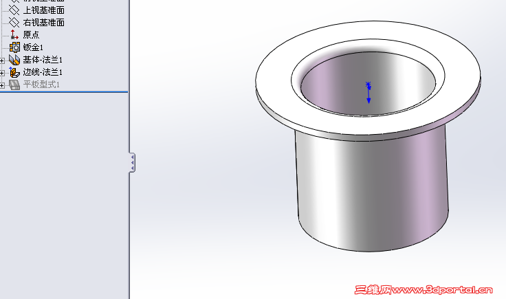

发表于 2011-12-15 15:45:21 | 显示全部楼层 来自: 中国湖北武汉
大家好,这个凸缘用钣金的命令能做起来吗- M: e) Y" l. y% ~) G2 B3 m
李超刚 发表于 2011-11-23 08:47 http://www.3dportal.cn/discuz/images/common/back.gif
发表于 2011-12-15 16:13:32 | 显示全部楼层 来自: 中国江苏苏州
我这个就是钣金做出来的,可以吗?1984198
* a1 K  B" J# B! o/ T7 |% rxuxinzhi2006 发表于 2011-12-15 15:45 http://www.3dportal.cn/discuz/images/common/back.gif
; O3 v. y' Q  Z7 T你这个应该没底的,做一个有底的。
