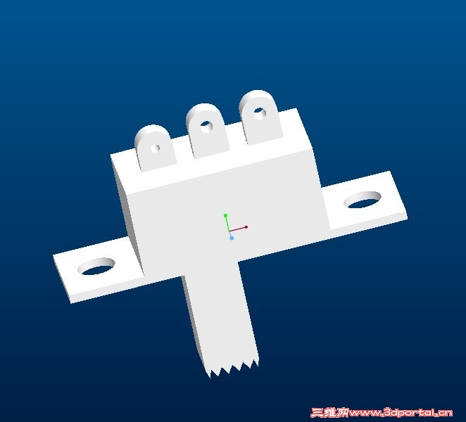

请问LZ你这颜色是自带色,还是添加以后的颜色呀
 楼主| 发表于 2011-11-23 16:54:52 | 显示全部楼层 来自: 中国上海
自带的  大哥

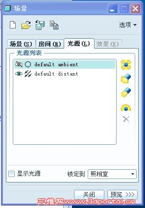

发表于 2011-11-23 17:25:05 | 显示全部楼层 来自: 中国广东中山
可以在场景里面调整光源,不过下次启动又变回原来的样子。希望有更好的方法!

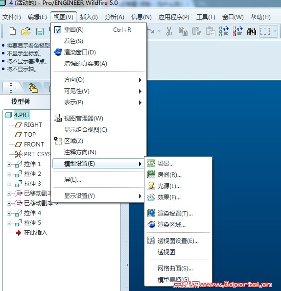

发表于 2011-11-23 20:11:40 | 显示全部楼层 来自: 中国广东东莞
你说的这个在 5.0里默认是这么亮的, 你可以在下面菜单选项设置:
, l+ W6 T4 C7 E) y1 M6 G- F6 { 视图--显示设置--系统颜色--  布局---- 初始
7 \! w3 {0 m) K+ q* h0 e再保存你的颜色文件-syscol
  x! G4 @& f7 h5 M1 i再在 config 里保存选项--system_color_ file 上一步保存的syscol 文件路径就可以了。
发表于 2011-11-24 08:06:29 | 显示全部楼层 来自: 中国广东中山
你说的这个在 5.0里默认是这么亮的, 你可以在下面菜单选项设置:" m* k2 i( r# M1 M/ ^) c
  l- b; J: j* L1 g  N再保存你的颜色文件-syscol
# a" E% e( o- O% g) U再在 config 里保存选项--system_color_ file 上一步保存的syscol 文件 ...
% h5 k6 U" |, X# F1 U, o7 _ganyiwei 发表于 2011-11-23 20:11 http://www.3dportal.cn/discuz/images/common/back.gif
$ z' |6 O# i4 c# z4 p) C% |
我的设置为初始显示并保存config.pro,下次启动的时候仍然还是高亮白色的显示?路径绝对没问题。不知各位是否有同样的问题?

发表于 2011-11-25 09:50:16 | 显示全部楼层 来自: 中国上海
请在颜色设置里面调整,模型亮度!
发表于 2011-12-5 20:20:20 | 显示全部楼层 来自: 中国广东东莞
对的   ,同意楼上的兄弟,不是一个问题。 8楼哪位大哥,解决的只是背景色的暗淡,但是我说的是模型的亮度与背景无关,还是不知道怎么调整/ {$ B4 @! f* M* G
Spzorro 发表于 2011-11-25 08:50 http://www.3dportal.cn/discuz/images/common/back.gif
8 Z# `2 I: o  e& R. ]3 U+ Y
* N: ?1 U% v7 J. ~$ U  f5 N0 p$ h. j" R6 O* O: U5 f
按我说的做是能解决模型的亮度的, 我的就是那么设置的, 弄好后模型就没有那么刺眼了,。
