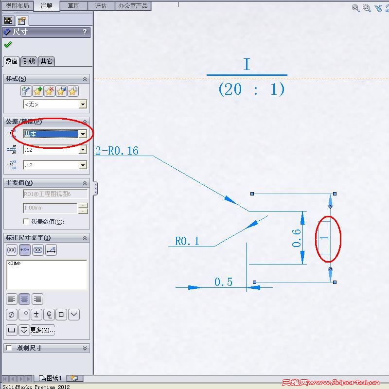

如题 我只找到带圆的框  没有方的框   到底有没有方的框的,在线等  在此谢谢各位。

是想要这样的吗?
 楼主| 发表于 2011-11-23 11:55:04 | 显示全部楼层 来自: 中国江苏无锡
是的  不知怎么弄的
 楼主| 发表于 2011-11-23 11:55:59 | 显示全部楼层 来自: 中国江苏无锡
会了  谢谢
发表于 2011-11-23 11:57:14 | 显示全部楼层 来自: 中国陕西西安

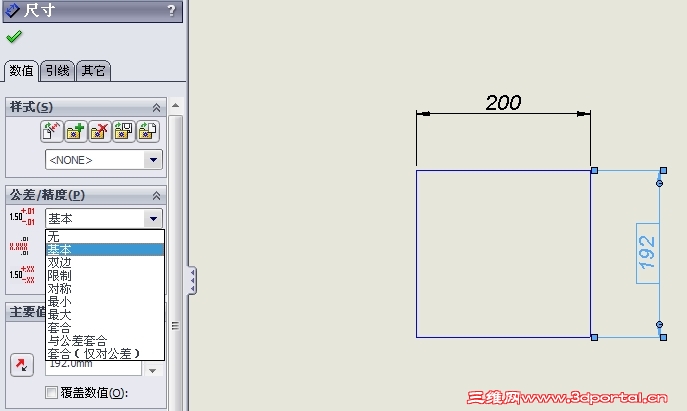

先点你要修改的尺寸然后在图示点下拉菜单,选择“基本”即可。
