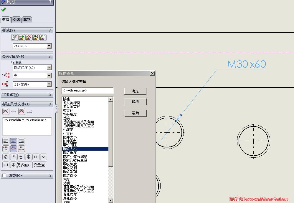

高手们,如图的工程图中,这个标注变量怎么调出来啊?望高手解答!
 楼主| 发表于 2011-11-23 10:47:20 | 显示全部楼层 来自: 中国浙江嘉兴
自己先顶起来,我的SolidWorks2011,没有变量那个按钮,不知道你们的有没得

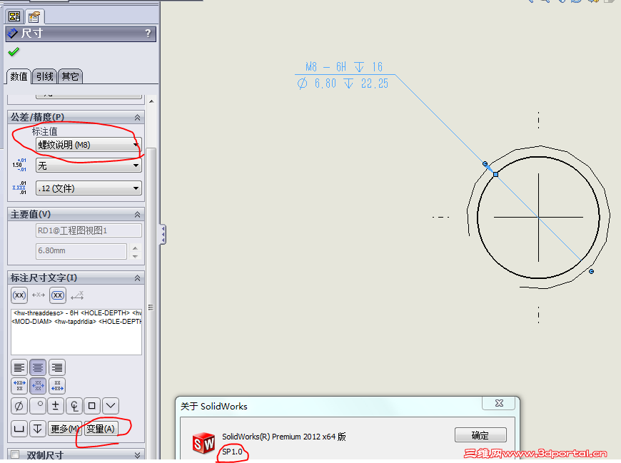

我试了,要孔标注才有。

- e7 E) F+ B" z这个是2012SP1.0新加的,**孔标注**时,不是插件,
