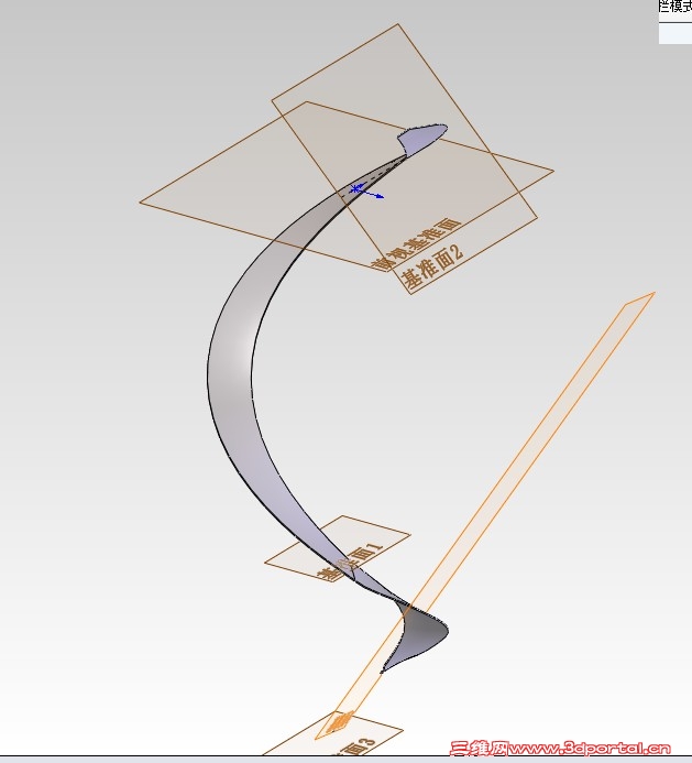

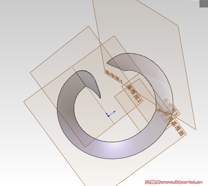

发表于 2011-11-23 11:18:53 | 显示全部楼层 |阅读模式 来自: 中国北京
- }( J$ R: V3 G9 d- b, M" [! t: r7 ^2 w" O2 e2 Q* z/ x* \
2 |6 C! }' S* Y6 d9 X就是不知道工程图标注怎么搞!!!5 u& v' G8 G9 G5 `
3 W$ E8 A) Y1 @( j6 x6 g附件:螺旋板为实体模型,需解压9 b+ K) X  C! c) N: q* g
; p, p% e+ d8 W4 {8 q2 E; T6 [望各方高手指教!将标注截图或标注上传下。
螺旋板.rar

对于复杂曲线,我们是注为“未注之几何要素见三维模型”,对于确定的方程曲线,可以另加方程说明。

螺旋板是不可展开的,机械设计手册上有相关公式。此图螺旋板头部有弯曲。工程图标注螺旋升角或螺距,螺旋板宽。内直径。即可

多谢,这个方法可以运用到更为复杂的曲线标注上。
 楼主| 发表于 2011-11-29 11:14:02 | 显示全部楼层 来自: 中国北京
7# beifanglong
. Y# |: X. g! |: Q: b对于螺旋曲线,工程图标注螺旋升角或螺距,螺旋板宽,内直径。
* {' l  D" f/ ], Z/ E) k  L8 \# O很实用
