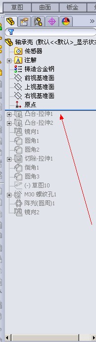

在模型树当中,把特征拉伸到最前端,再保存。6 S1 d9 m) x# i5 L7 l2 w
前提是:你的图纸是用SW画的,
0 q& z5 L  q0 \1 p% A- }& W" Q  y; v4 j导入进来的三维图,不可以
7 ?2 Z: A7 ^, r4 U: Q如下图所示。

楼上这一招没用过,用过压缩所有特征
