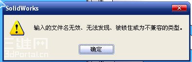

[已解决] 晕死!我的sw为什么不能打开proe的制作的图了
发表于 2006-4-21 20:40:35 | 显示全部楼层 |阅读模式 来自: 中国浙江宁波
昨天还能打开的啊?????
 楼主| 发表于 2006-4-21 21:08:41 | 显示全部楼层 来自: 中国浙江宁波
有人知道怎么解决吗?谢谢啦!!!
 楼主| 发表于 2006-4-21 21:44:15 | 显示全部楼层 来自: 中国浙江宁波
感觉好象不能自动启动文件转换器~谁知道解决之道啊??谢谢啦!
 楼主| 发表于 2006-4-21 21:47:46 | 显示全部楼层 来自: 中国浙江宁波
现象是这样的~~~~~~~~`

发表于 2006-4-23 14:00:19 | 显示全部楼层 来自: 中国浙江温州
原帖由 r0r 于 2006-4-21 20:40 发表! Y( `# W$ Z0 l4 D8 ^1 y. N
昨天还能打开的啊?????
/ L  i. j+ G0 U' N% B# F
) c! Z  y  U, ]我也不知道,瞎猜一下。你说昨天能打开的,是不是同一个文件?在这段时间有没有进行过什么设置?别人有没有动过你的电脑?有没有升级过两种软件之一?
/ i. ]# W1 i- {9 N+ a. ]
" E( P, s$ S5 u1 _3 W2 f9 F7 h实在不行的话,重装一下SW吧。也花不了多少时间。
 楼主| 发表于 2006-4-23 14:35:08 | 显示全部楼层 来自: 中国浙江宁波

发表于 2006-4-28 15:46:00 | 显示全部楼层 来自: 中国广东江门
在没有中文名的文件夹下试一试
发表于 2006-4-28 16:16:26 | 显示全部楼层 来自: 中国广东广州
把PROE的文件存到C盘后再用SW打开,问题应该就可以解决了
发表于 2006-4-28 16:52:17 | 显示全部楼层 来自: 中国江苏苏州
你的保存格式是不是.igs,如果是的话,就可以打开了,呵呵

发表于 2006-4-29 23:36:00 | 显示全部楼层 来自: 中国广东江门
是不是英文名字的??改成英文的放到某个盘的根目录下看看
发表于 2006-6-8 19:48:51 | 显示全部楼层 来自: 中国浙江宁波
[quote]原帖由 anglelcg 于 2006-4-28 16:52 发表
1 ]6 M* n" }3 k, q0 U你的保存格式是不是.igs,如果是的话,就可以打开了,呵呵 [/quote
" d: G# R- l. ^- G4 P% N$ [8 |9 Q1 ]+ o/ p; m9 x  M' k
可以转个格式用咯
