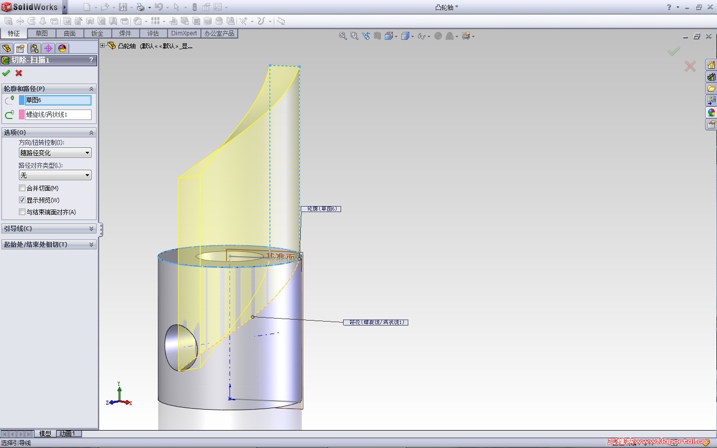

怎么利用图中的螺旋线切除实体

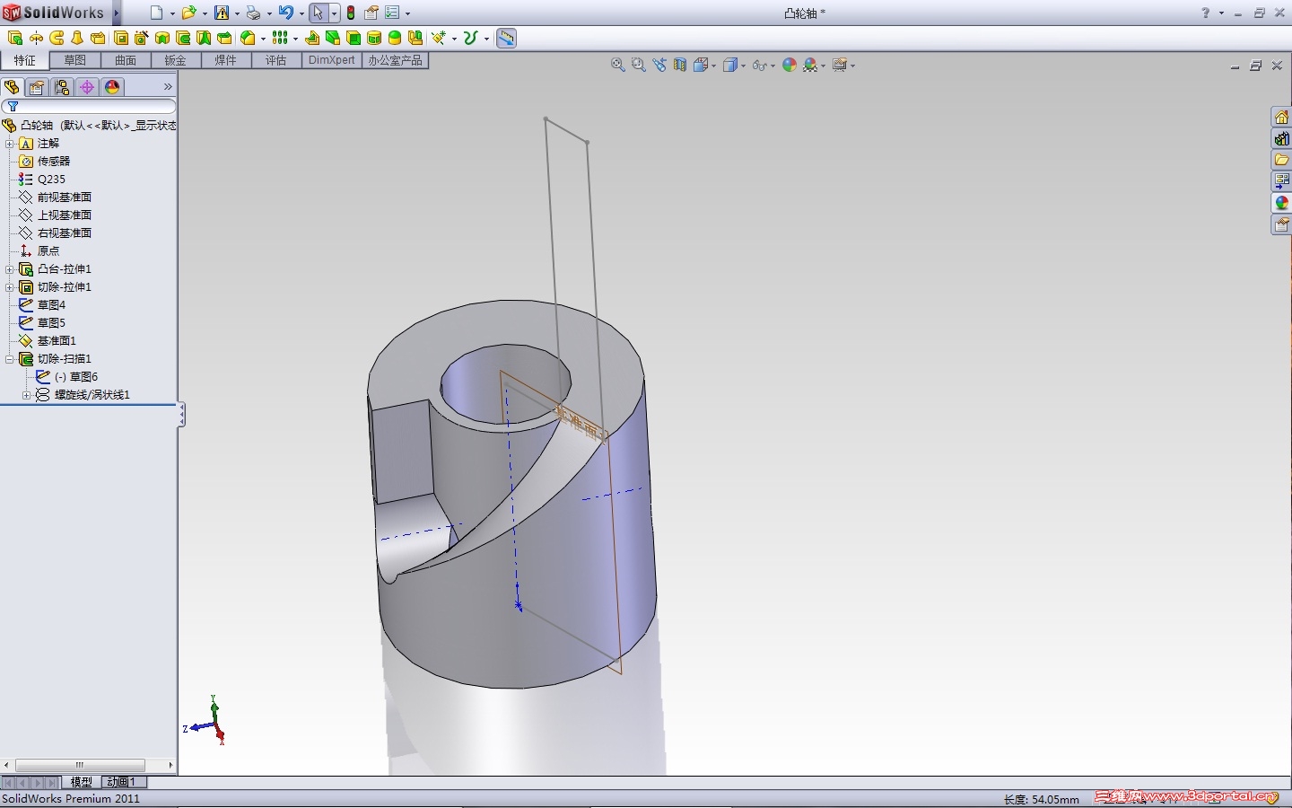

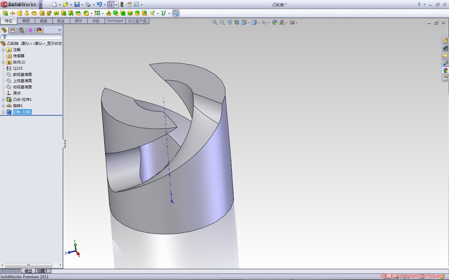

. P" m5 [; M( G- c; jSW2011图要吗?
, T( o! n0 i8 z, c5 t5 ] 螺旋线切除实体-2.jpg ( s$ l, N  q/ R6 Y( c; k

是这样的么?附件是2012版。  b9 L4 O; D* [' k! w3 Q0 j0 G
* v* y& X/ y+ ?! i3 I( b( e 146.jpg

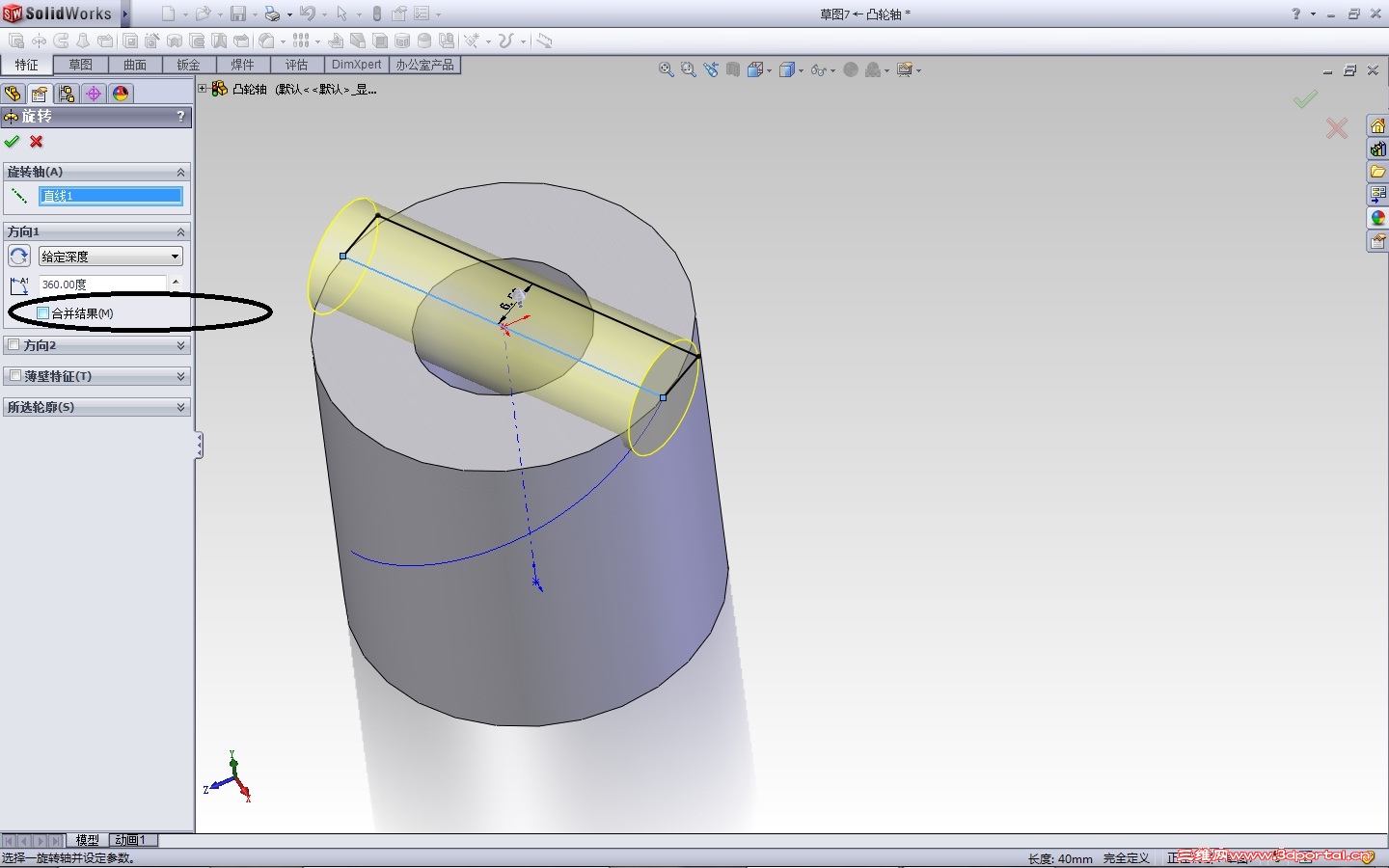

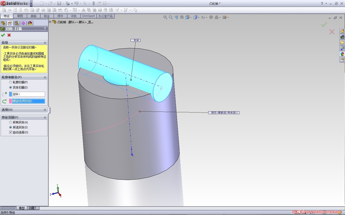

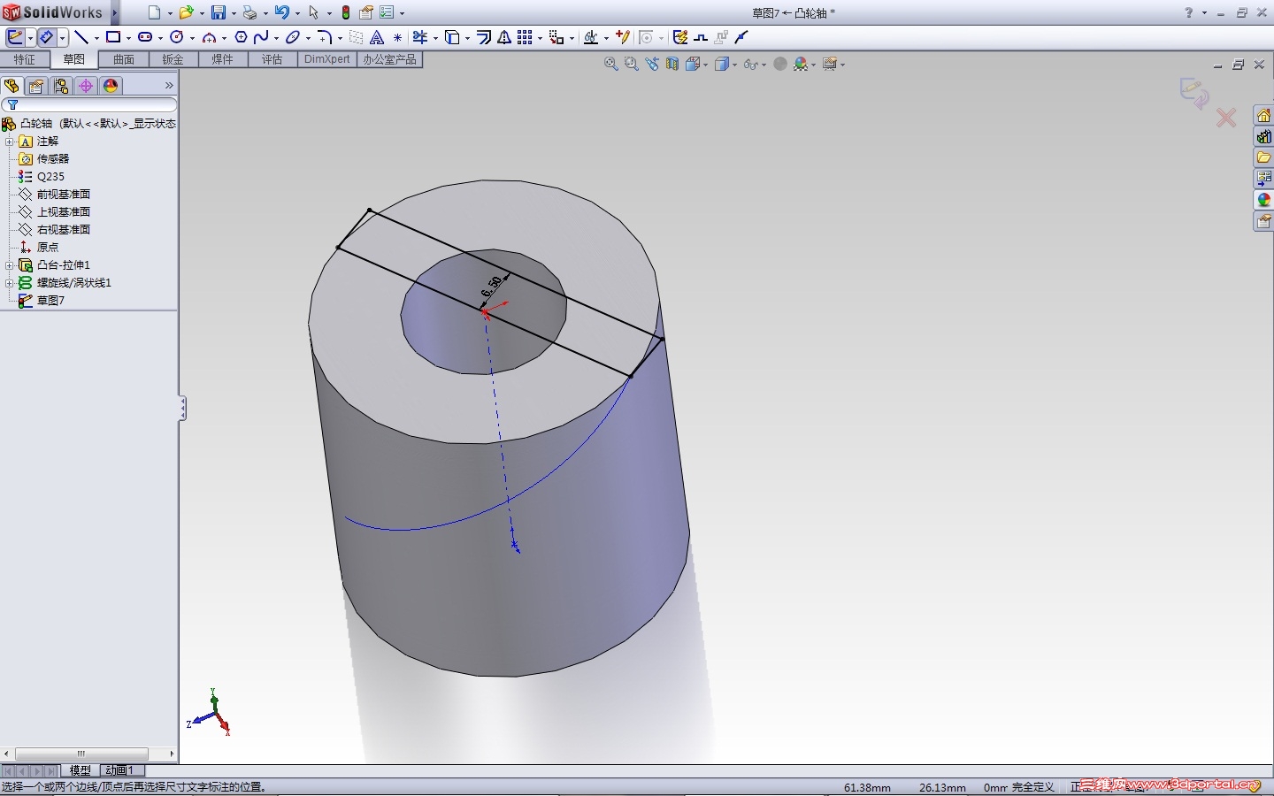

3# ffda
. Y( x1 \9 Z" ~: c 1.jpg 2.jpg 3.jpg 4.jpg
凸轮轴-2.rar
245.25 KB, 下载次数: 6

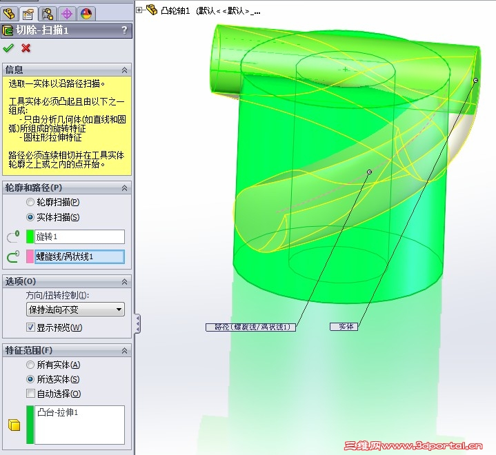

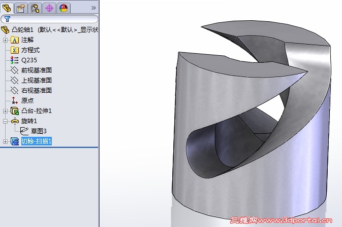

本帖最后由 fsjt 于 2011-11-23 16:16 编辑 . h' x1 D0 w( _# @8 U: j" `' H

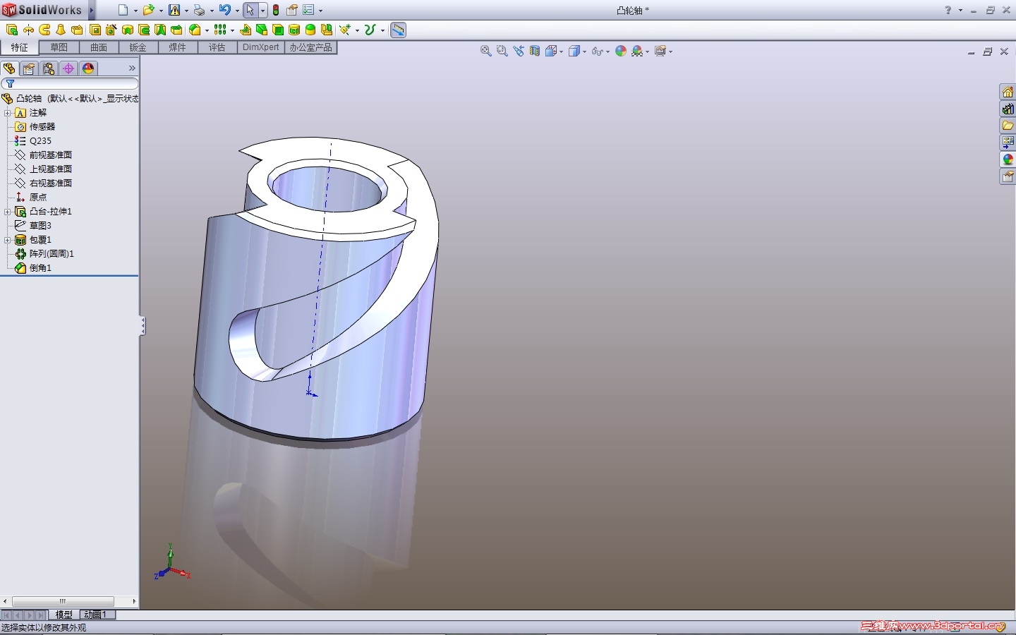

0 a& k: m( c0 [! b/ }8 A包覆方法
9 d: S' O. u7 K; ]) z" p
- j4 D5 b; A" v3 R: c* K: N* E/ U$ x 3.jpg
凸轮轴-1.rar
151.97 KB, 下载次数: 14
