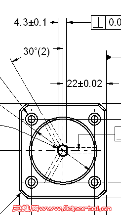

D型孔能加工吗?
: u# K" x0 C  N1 O& @5 b' t6 x/ `1 Q7 a9 I2 R
见图片# y, Y2 F" O6 T4 j, D; |: d  b
, p! t  k5 a: W0 r6 J2 T# g
方便吗?
5 c% U! V8 a+ t6 u* w( a4 J, ~& ?% ?- a6 _2 x7 h4 F
还是不能加工?
7 d( x9 @+ y& z9 p3 ?
1 @; O& A8 D7 J2 y/ ?3 T加工工艺是什么?
 楼主| 发表于 2011-11-23 13:47:44 | 显示全部楼层 来自: 美国
长度是通孔!

一般办法不好加工。如果量大,可以考虑用拉刀拉孔(或推刀推孔)、直接采用粉末冶金压铸。
9 V" q. t. x. H. x( {如果量小,可以用线切割割孔。

线切割加工
发表于 2011-11-24 07:48:26 | 显示全部楼层 来自: 中国山东烟台
可以用电极去打
发表于 2011-11-24 08:01:32 | 显示全部楼层 来自: 中国福建泉州
线切割和拉孔,主要看数量
发表于 2011-11-24 11:24:56 | 显示全部楼层 来自: 中国江苏苏州
也许能够做个镶块形成D形孔的

4 i5 X' K4 y2 G2 v3 ]电极打,和线切割,是不是一回事啊?
发表于 2011-11-27 08:57:09 | 显示全部楼层 来自: 中国天津
电极打是属于金属腐蚀方法吧,线切割是一种金属切削方法
发表于 2011-11-27 09:27:54 | 显示全部楼层 来自: 中国广东东莞
$ q2 t2 r6 [$ ?2 w& {9 Usison 发表于 2011-11-27 08:57 http://www.3dportal.cn/discuz/images/common/back.gif
1 O! a6 \& w( s8 B6 `- w  s
线切割同样是金属电腐蚀方法。只不过将电极微型化成一根电极丝。电火花的电极一次把工件按电极的形状全部加工出来。而线切割则靠X-Y拖板的运行式电极丝慢慢加工出所需要的形状。
发表于 2011-11-29 13:44:25 | 显示全部楼层 来自: 中国江苏徐州
通孔可以用线切割,盲孔可以用电火花成型机。

用 插床也许可以吧
发表于 2011-12-1 18:54:51 | 显示全部楼层 来自: 中国江苏南通
用 插床也许可以吧
1 h% x# ~* L9 h0 E% [爱已经春暖花开 发表于 2011-12-1 17:48 http://www.3dportal.cn/discuz/images/common/back.gif
尖角部分咋处理啊?
发表于 2011-12-2 12:20:49 | 显示全部楼层 来自: 中国北京
拉刀或者推刀是不适用吧?就像楼上说的,尖角怎么办?估计也只能线切割了
发表于 2011-12-2 12:54:00 | 显示全部楼层 来自: 中国重庆
单件可以用线切割,大批量可以用拉刀,无拉床可以用液压机和推刀做
