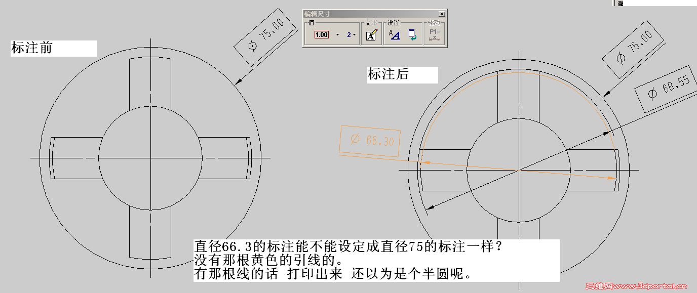

[求助] 关于UG标注的问题 高手进来指点一下 谢谢
发表于 2011-11-23 15:21:51 | 显示全部楼层 |阅读模式 来自: 中国香港

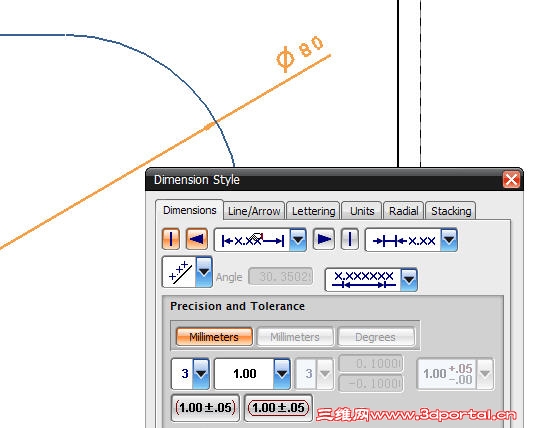

把尺寸样式里面的一方尺寸界线和箭头关掉应该就可以了3 Q  ^6 F1 ~5 e
