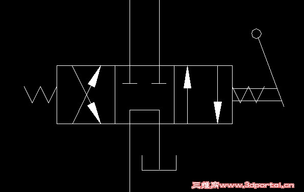

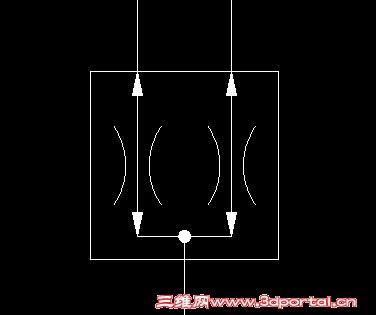

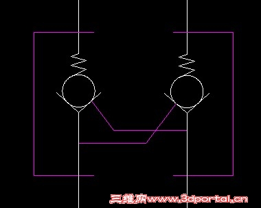

由于之前没有接触过液压方面的知识 现在面对这幅图就有点不知所措
2 t  i2 ^; d& R  ^: g. R/ d特此请教各位能否详细讲解一下这个结构的液压原理和各组件的名称及原理?+ h) Y  n9 \# y' M* y: \* D
' T* A3 ~. I/ I8 G+ {# V& {6 \
比如
' q; L* F, f5 }" C% M% d& O
; C  ~( n. y9 P5 @1 S 1.jpg 0 U' _" i2 n! N6 D# m4 G9 W

3.jpg 1 a% e0 T+ s* |4 E+ M0 h
1 `( Z% U, l# s- b( _7 P6 P
1 _9 c; t- {8 _. ^0 @) V# I9 [这些是什么装置? 是什么原理?# g3 D8 A8 \9 F- c

第一个是手动M型三位四通换向阀,第二个是分流集流阀,第三个是液压锁
